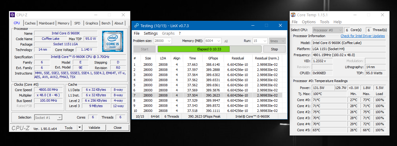

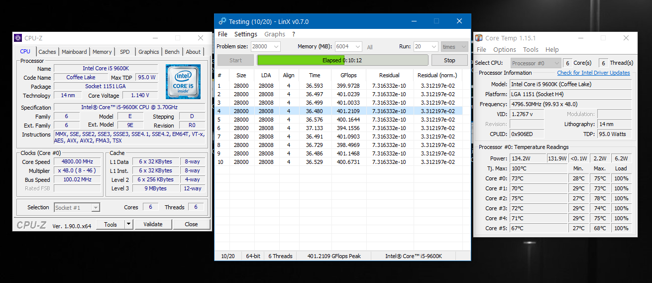

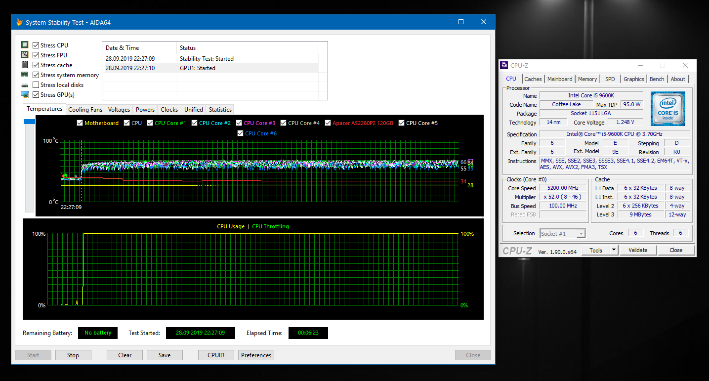

Читаю вот, "на 1.2в не завелась... на 4,8 ГГц процессор был не стабилен (в LinX)...температуры высокие...припой дерьмо". Ничего не перепутали?
Вот тесты моего 9600к R0. На материнке НЕ топ класса, с дешевым охладом, со старой и дешевой памятью, с термопастой ID-Cooling. Делал вчера, попросили на другом форуме.
- спойлер

YuGo
- Откуда: Україна Волноваха
Специально скачал версию LinX 0.7.3. Для чистоты эксперимента.
Специально перечитал и пересмотрел статью.
Ну и для чего мне делать все по аналогии и в тех же условиях, если у меня железо изначально ̶п̶о̶л̶н̶а̶я̶ж̶о̶п̶а̶ ХУДШЕЕ в сравнении? С бубном только повезло.
Не следует ли как раз автору статьи сменить версии программ, условия и формат подачи результатов?
И перестать рекламировать лабораторный 8600к. Мы все верим, что он лучший
- спойлер

И какой смысл его рекламировать? Между вариантами A и B первый был удачнее, об этом речь, новое поколение автоматически не означает обязательно лучший кристалл.
По аналогии делать вот зачем: не видно уровня напряжения, колебаний температуры, частоты (она фиксированная или нет) и прочие нюансы вида IO, SA и т. п.
Из Вашего скрина понятно лишь состояние системы на точке времени X. И всё. Не слишком убедительно. 10 минут на 4,8 ГГц, кажется, и участник обзора работал, а двадцать уже не мог. Лучший результат в ГФлопс показывает более тщательную подготовку задержек на Вашей системе, вероятно, со вторичными/третичными (этого тоже нигде не видно и нужно только догадываться). Кроме того, не видно даже на какой плате был тест, словом, только безошибочные результаты вычислений.
Менять методику мягко говоря поздно, потому что она единая для всех тестов матплат (Z370 и Z390) на сайте, этот процессор рассмотрели про между прочим. И лишь здесь применили подход с offset, который объективно лучше для рядового использования, у Вас такой же? Или ручная фиксация напряжения?
По итогу, если Ваш работает на 4,8 ГГц - отлично, но в этом окончательно не мешало бы убедиться. А без полного набора пруфов я вижу лишь обрывочную декларацию потенциала. И лёгкий наезд на весь материал. В будущем, я думаю, уместнее продолжить беседу там: viewtopic.php?f=2&t=187329
