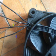

Stiff
В общем помимо проблемы тиканья в простое, которая бесила жутко (не столько тиканье, а скорее его наличие за эти бабки то
), появилась еще одна проблема, во время нагрузки, вентиль БП каждые секунд 15 раскручивался между 0 RPM и ~1300-1500 RPM. Просто раз в 15-30 секунд резкое раскручивание туда назад секунд на 5. Во время игры где требуется слушать - вообще штука неприкольная.
В итоге, хоть у буржуинов читал, что они ставят вентили NB, и потом ставят чето 40% оборотов в линке и все у них тихо и блабла, мне нехотелось что б он крутился без нагрузки (бабки то уплачены за полупасив). Снова же, хоть у буржуинов читал, что они ставили ноктуа (тут и так ясно, большой стартовый ток) и биквайт, и БП с ними не стартовал (вентиль не проходил тест) помониторил рынок, и уж очень понравился 120й be quiet! silent wings 3 120 PWM hi-speed.
По всем показаниям он подходил идеально:
- небольшой стартовый ток;
- максимальные обороты отличались на соточку от стокового yateloon'a (2200-2300, не помню);
- есть режим простоя (до 30% PWM "нагрузки);
- тихий;
- замечательный внешний вид и стилистика
И еще один плюс, он был в корпусе, поэтому тест бесплатен.
Поехали. Сильно вдаваться в подробности не буду. Был китайский разветвитель под вентиляторы 4pin. Отрезал у него кусок проводов со штекером ("мамкой") под вентиль. Отрезал разьем от вентилятора БП. Смотал провода. Штекер соеденил. У be quiet! провода черные, так что китайский разветвитель помог по цветам, что б не париться.
Подключил к БП, включил питание, нажал кнопку тест. Все ок, вентиль крутиться (в разы тише родного). Через время становиться и стоит в "простое", не тикает. Победа, все работает, не смотря на утверждение заокеанский друзей. Они видимо тестировали не silent wings, а pure wings, он то тест мог и не пройти, у него нет режима простоя, а просто минимальные обороты. Или еще что-то ему не понравилось.
В итоге после теста, чтоб избавиться от полуметрового провода, подгоняем родной разьем вентиля БП к нашему silent wings 3. Я просто очень надежно сматывал провода и термоусадил. Провода хоть и черные на новом вентилятора, на случай если кто-то пойдет по моим стопам - указал какой с каким на разьеме БП соединять.
Ну и итоговый результат
Теперь то и продать смело можно будет. А то прям даж не OLX не сольешь, не хорошо это, а продавать за 500рэ тоже не хотелось. И смотрится круче. Ну и вынес для себя науку, по поводу вопросов на форум
- тихий;
