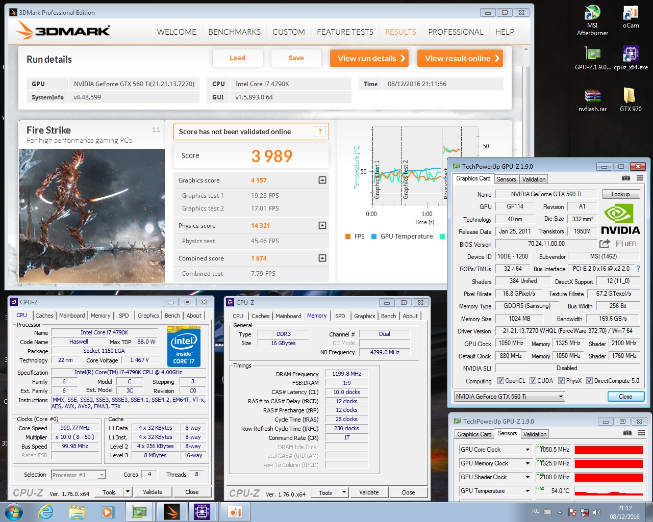

Нашел скрин когда гонял 560ti, версия драйвера была 372.70/Win7 - полёт нормальный.

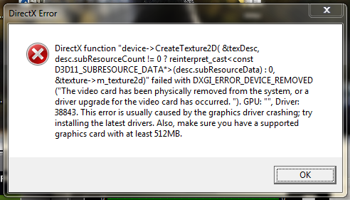

Пробовал накатить биосы от разных производителей моей же модели с поддержкой памяти Elpida (около 6 версий от MSI,PALIT,ASUS,GIGABYTE, EVGA), и на всех один результат - после установки драйверов и нагрузки на карту артефакты + память не правильно определялась(samsung вместо elpida).
В просторах тырнет на видеокарту от своего производителя нашел только 2 версии биоса с поддерживаемым типо памяти, но они с объемом памяти 2ГБ.
Они встали без проблем, с новыми драйверами все шикарно, нету теперь проблемы с типом перфоменса. Но появился новый так скажем прикол, когда включаешь игру, которая требует свыше 1ГБ видеопамяти, при её загрузке в игровой мир, происходит отвал видеодрайвера или ошибка с дальнейшим восстановлением видеодрайвера.
Проверил в игре Метро 2033, WoW WOTLK - с ними все безупречно. NFS16, NFS PayBack, StarWarsBattlefront, Killing floor 2 - с ними вылет при запуске мира, а порой и меню. Впервые обратил внимание на график потребляемой видеопамяти при тесте KF2 и вылетело все когда память с 998МБ прыгнула до 1200, это при высоких настройках и FHD, поставил минимум и 800х600 - как результат уже не вылетает и загружаются карты и можно спокойно играть.
Следовательно, как мне кажется, если исправить кол-во доступной видеопамяти, то скорее всего проблема будет решена.
Но как это сделать мне не известно, вроде можно через редактор HEX в биосе исправить, но HEX редактор для меня темный лес. Может быть есть люди которые умеют это делать.
Еще попробовал на родном биосе исправить вольтаж и частоты залоченного режима перфомента и в итоге карта брала частоту шейдеров/памяти, а ядро и вольтаж были так же в самом минимуме.
Приложу биос при котором все отлично, но как мне кажется из за высшего кол-ва памяти крашит все. И на всякий случай родной.
