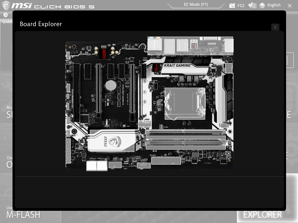

Значится вот какое дело:
- спойлер
Память двуканал видит
Периферия видится, встройка работает
Дискретка полноценно работает
Собственно всё мониторится/настраивается, полнофункциональная МП
МС бивиса холодная (комнатная температура)
