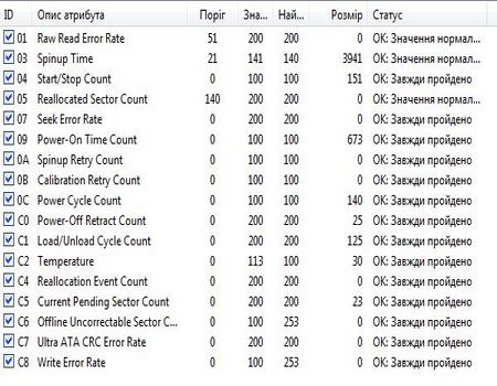

У мене на новій(3 місяці) ВД 500(та ,що на 1 пластині) 23 беда - показав Еверест.
Чим це загрожує? Ніяких помилок не було, нічого підозрілого, просто Еверест показує.
Це дуже погано?
Скрін Смарту приліпив

а где собственно Бэды? "23" - это только кандидаты
прогони тест поверхности Викой

А бэды показывает пункт С6?

бэды показывает тест поверхности из ДОСа
эти программы все странные: показывает Бэды и пишет "ОК"

Дякую! Але кандидати - це також не дуже добре, так?
Runax
А что происходит дальше, ну появилось несколько кандидатов, из них образовался бэд и что далее?

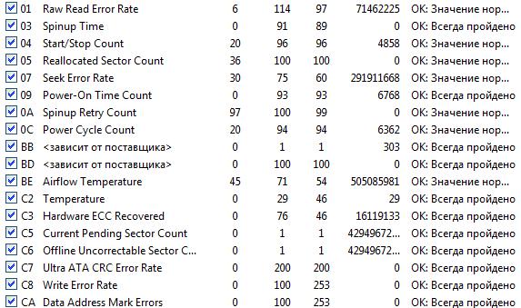

Я чёто непонял! Current Pending Sector Count ето кандидаты на беды???А если у меня во втором,исправном винте на 250гб вот такой результат,то что ето значит???

Проблемы заметил вчера,когда устанавливал Aliens and Predator 2010. Когда вылетело сообщение что диск повреждён.Решил посмотреть,и вот такое. У меня 4 винта в системе стоит,работают,и работают,я вообще думал что проблем нет,а надо было проверять смартТоха:CKOMOPOX_UA
Ну це вже Несправний, імхо...і жити йому мало залишилося.Хоча можливо я помиляюся
CKOMOPOX_UA
- Звідки: Киев
Ну судя по всему там все сектора кандидаты
)). Но он же работает
. И не показывает ето никак
. Стандартный тестер говорит что всё исправно. Может то прикол какой-то? Так что у тебя ет не проблема а счастье

Не,ну так ето ж никуда не годится! беды то такое,но весь диск как кандидат на беды???Ет ещё что???

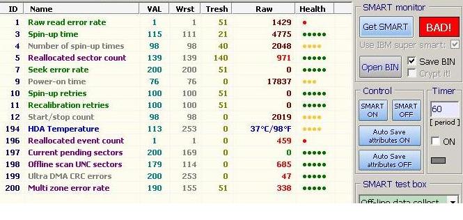

из под винды ты ничего сделать не сможешь даже толком просканить, не парь мозг заводи MHDD или victoria и скань винт, если покажет error значит 100 пудов бэд, если бэды обнаружешь то комманда erase их махом подтерёт, но только програмные бэды (зарание сохрани инфу с диска). good luck!!!!

Да,кстати,там есть Ignore,Erase,Remap и Restore. Что выбирать?Я так понимаю Ерасе ето удаление програмных бедов?А ремап - лечение физических?

ремап переназначение бэд секторов на резервные сектора из конца диска! erase это перезапись секора на ноль, а может и на единицу (в такие подробности не вдавался).
вопрос на слух винт сильно хрустит и как греется?

Да в нагрузке до 45 вроде. А на слух иногда издаёт даже в простое такой звук как типа турбина запускается,потом глохнет
. Но то я думаю не критично,досих пос сканирую его Викторией!!!Процесс длится очень долго,за ето время винчестер 3 раза пропадал с системы,появлялся после перезагрузки. Битых секторов я так понял там больше 1000. Вот уже и смарт начал ругатся на них. Но думаю после ремапа всё чинарём буит.
. Прослужит ещё хотябы лет 5-7,а может и больше

Блин,когда оно уже ремапить сектора закончит?????Сканирую 2й день уже!!!Дошло только до 90 % и уже насчитало более 2000 битых секторов
