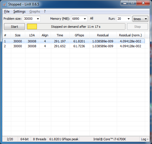

Загрузка ядер всё время 100%, я мышку двинуть не мог. Так что загрузка там явно на уровне была. Почему ГФлопсы низкие - я не знаю. Может играет роль то, что вроде у меня LinX без AVX был?
Да и по сути. Жара то из системы охлаждения не было, так? Хотя проц и был прогрет на 70 градусов, что выше тех 60, о которых я говорил в самом начале. Значит это не проц так воздух грул тогда.

Вообще странные результаты. И наталкивает именно Гигафлопсы. Они просто непонятные. Ощущение что проц уходит в тротлинг прям со старта. За 10 минут всего 1 вывод результата - это проблема. Из показаний датчиков мало что понятно, но то что понятно сразу - Напряжение на процессоре просто адовое.
Пока что могу подсказать.
1. Биос в дефолт, разгон на процессоре убрать. По биосу посмотреть какое напряжение на процессоре выставит мать. (должно быть что то в районе 1в)
2. Прогнать данный тест еще раз в точности, результаты - сюда.
По сути - ничего "хорошего" в представленных скринах нет. Проблема есть.

На этой задаче за 10 минут должно быть минимум 3 прохода выводится. Ощущение что система таки ловит тротлинг и начинает или сбрасывать часосту или отключать все возможные инструкции включая AVX2. LinX не причем. AVX2 он имеет, просто при тротлинге система ему может не давать использовать инструкции. И напряжение АЦКОЕ. Если это в дефолте такое - мама караул.

Почитать то я почитал. VID - это, грубо говоря, сколько ядро хочет от системы, правильно? Вшито в сам проц, вроде изменить нельзя. Что-то типа дефолтного значения для процессора. Vcore - это сколько материнка(контроллер питания) даёт процессору. Есть такая хрень, как FIVR, который в теории сам может выставлять напряжение, из-за этого Vcore - не совсем точное число начиная с Хасвелла. Дык вопрос. Сейчас он жарится или нет? 1,2 глубоко в безопасной зоне для Скайлейка, но вот 1,38 - уже в красной зоне.

Та картина что у вас - ну вообще не правильная. Из за чего - надо выяснять. Либо Линкс кривой, либо реально что то с системой. Таких же ГГфлопсов от вашего камня не требуется, но то что у вас - это неверный результат.
Вся система в профиле.
LinX 0.6.5 За 10 минут дает такую картину.
- спойлер

С Вашим процессором должно быть под 220 гигафлопс

Да простите, на этой частоте не будет 220 ( это в разгоне 4.6) , но под 200 должно быть в стоке
Но не как не 62.
Но не как не 62.

Около 170 на 4200 если всё норм и оптимизирована система с толковой настройкой памяти, 200+ на 6600К для данной частоты
Выше на пред стр автору говорили шо линкс кривой или ненастроен как нужно, всё впустую
