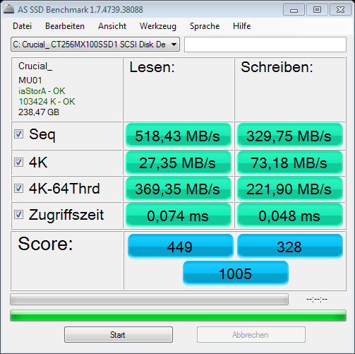

приобрел сей девайс вот что получилось

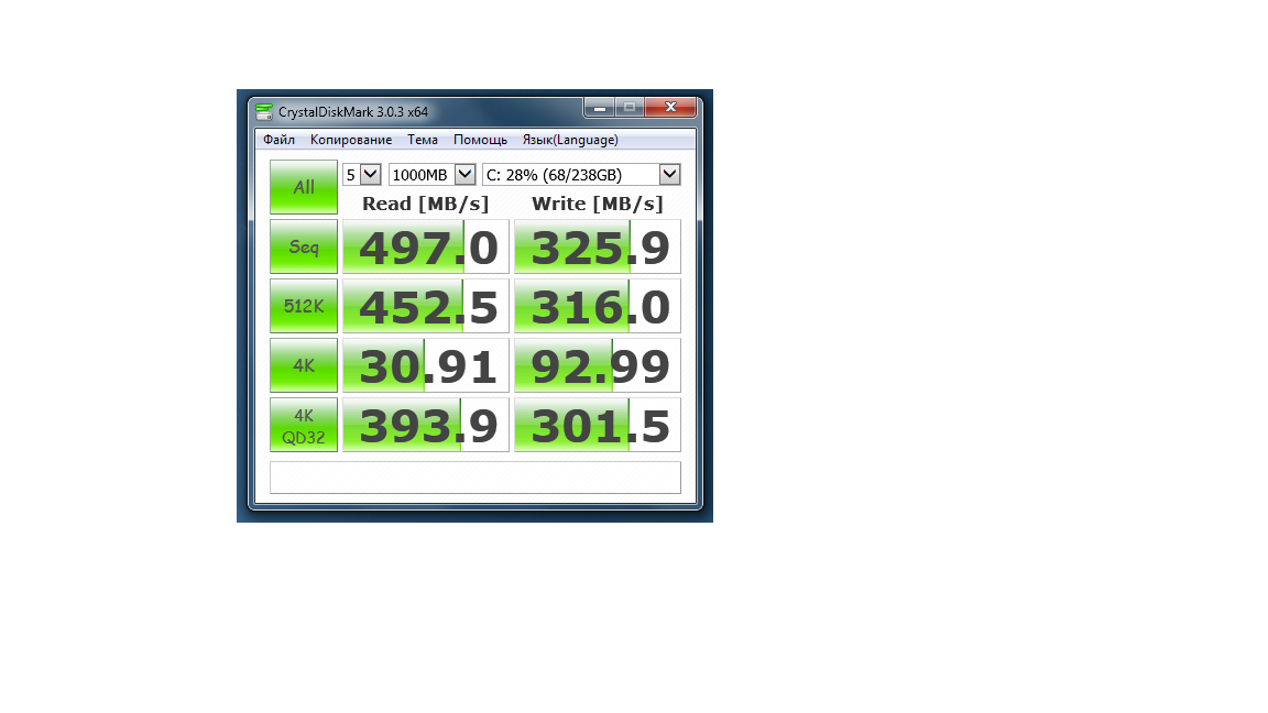

А почему у меня на нем в СrystalDiskMark ~485Mb/s на чтение, а в AS SSD Benchmarke 505мб/с. И как в обзорах в первой проге им удается получать 520-530 мб/с. Магия, реклама?
orbb
Аватара пользователя
Откуда: Запорожье
Сообщение
CrystalDiskMark

MLover
Мусор на диске, другая версия драйвера Intel RST, активная работы систем энергосбережения.
