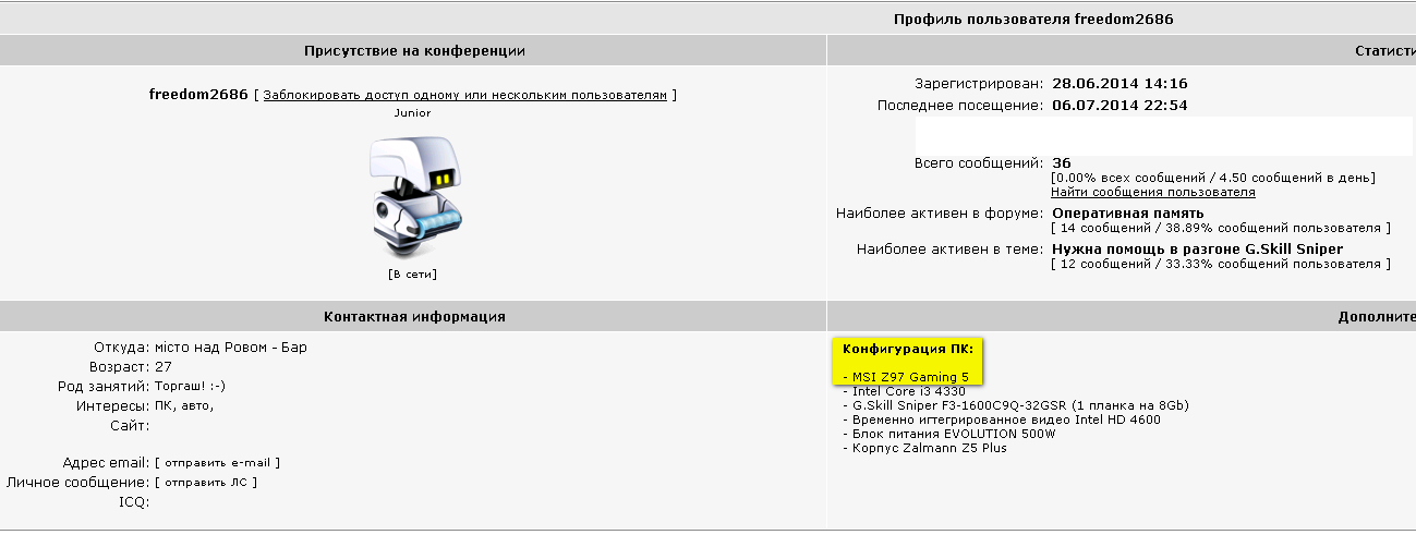

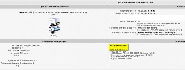

freedom2686: Что значит профильная?

gehka3:
freedom2686
да, профильная.
