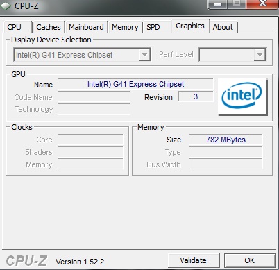

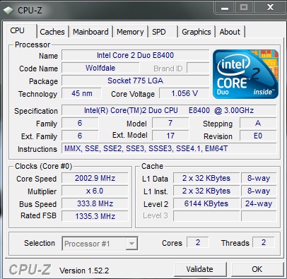

Sanje
- Откуда: Киев
Вот
Добавлено спустя 2 минуты 6 секунд:
и вот
Добавлено спустя 1 минуту 18 секунд:
ии
и вот
ии

Ну, не верю, что Г41 больше 333 не идет. И это "авто" на памяти не нравится...
Давай так: шина - 333, множ - 7. Не знаю как у тебя память выставляется, выставь, что бы она на 266 или 333! стала на 1.8v. Тайминги 5-5-5-18. Шина pci-e - 100. Сохраняешь, перегружаешься, в Винде пересмотришь все изменяемые значения. Если сохранились, идешь в Биос и шину на 340 ставишь, vcore - normal или auto или 1.1
