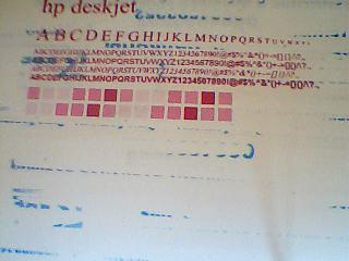

Такая вот жесть. Изображения печатает нормально,тестовые страницы все проходят,в режиме очистки картриджа буквы на тестовой странице все нормальные. Но как только начинаешь печатать текст с текстового редактора, печатает нормально первые пару строк,потом каретка начинает тупить и делает полосы и пропуски вместо символов. Ощущение,что засорён картридж или заканчитваются чернила. Но ни то и не другое. Взял два разныхъ 21-х (чёрных_ картриджа,они идеально вымыты и заправлены-всё то же самое. В то же время изображения печатает норм. При регулировке качества печати в "наилучшее" всё равно тупит и фигачит полосы. При "быстром черновом" как будто заедает и недопечатывает потом вообще половину текста. Кстати,при печати полосы идут в одном направлении,когда печатает голова следующую строку-полосы имеют точно такой же вид,но уже в другом направлении.
Ещё вопрос: что за прозрачная лента проходит сквозь каретку? На ней есть ещё 2 плюсика и заметил пару пятен. Она как то влияет походу на картриджи?
Есть фото этой беды
Добавлено через 31 секунду:
тестовую печатал поверх уже "напечатаного" текста
Добавлено через 2 минуты 18 секунд:
чёрные картриджи заправлены синим и красным соответственно. Краски норм себя чувствуют,ибо раньше печатало нормально.

Лента, о которой вы говорите используется для правильного позиционирования каретке. По идее, загрязнения на этой ленте нежелательны.
Почистите ленту и контакты на картриджах и каретке, для начала.

если ленту позиционирования привели в чувство , то проверьте ещё круг (диск) поцизионирования (сборку).

На ленте позиционирования замечено два странных вкрапления. Именно расплывшихся две капли с глубоким проникновением в пластик. Не вытираюста :(

upd и нормальный скан отпечатка. по фото ничего не видно.

можешь вообще сверлом на 2 мм просверлить-чернила будут рекой литься через дюзы и тупо заливать полосы. Но это шутка :gigi: А вообще похоже на смерть картриджа,вернее пьезы или чегой там стоит. У меня была такая проблема,легко решилась с помощью мусорника. Чегой я с ним только не делал (это был цветной №22)-и спиртом вроливал,и разбирал,и ещё раз промывал спиртом с дистилированой водичкой уже разобраный-а бил вертикальные полосы-и всё. 1000% в моём случае были не чернила. Ибо ими заправляли ещё до меня тот же самый картридж-и он норм чепятал.

решил путём покупки НР 2460. :lol:
