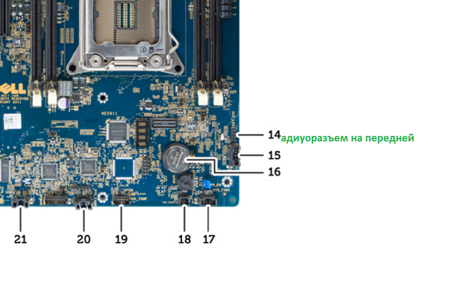

у меня на корпусе, что шел в нагрузку с комплектом, есть реобас... подключал к нему 2 корпусных вентилятора и до Ф1 все работает и регулируется, но только начинала грузиться винда, так изображение на экране начинало мигать, как будто затухать и комп перезагружался...
не знаю, может старый БП не совместим, может из-за того что активного пфс не было (хотя я не понимаю в чем его суть), ну или сам реобас убитый... с Сисоником и стоящей 1060 уже не хочу экспериментировать, от греха подальше.
и был термодатчик с двумя проводками: белым и черным. Вот сегодня втыкнул белый в 21, а черный в 24 разъем... конец датчика находиться в 5 см от верха кулера цп... вроде стало потише в простое, но это не точно) надеюсь что вообще правильно подключил и не опасно ли эта шаманщина, особенно если не знаешь базовые принципы. Кондеры перепаять, допустим, могу, но не более.

На т3600 не можно вывести звук на переднюю панель ?
Отправлено спустя 33 минуты 31 секунду:
Нашел, вот только как подключить? К примеру с обичного корпуса
