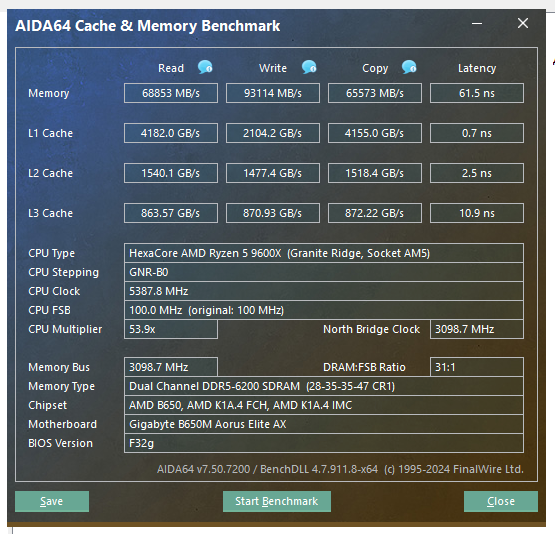

Теж читав про ці приколи з latency на 9000 процесорах. Виробники материнок навіть якісь фічі додають, здається на MSI називається "Latency Killer", на Asus "Core Control". Дехто пише, що це нічого не означає, і що в реальних програмах різниці нема на старих і нових агесах, наче це просто якийсь прикол аїди.

Побачив що вийшов новий біос з agesa 1.2.0.2B під мою доску.
Там додався цікавий пункт Core Tune Config. В мене стояло авто спочатку. Латенсі з 70 знизилась до 68. Поставив на режим Legacy mode.
Латенсі стала 61.5
Знайшов з цього приводу ось цю статтю (приберіть пробіл при копіюванні бо сайт не пропускає чомусь посилання) https://en.game gpu.com/iron/agesa-1-2-0-2b-new-bios-improves-ryzen-performance-in-games
Тому невеликий профіт є. Сталкер 2 більше 6% КАРЛ
