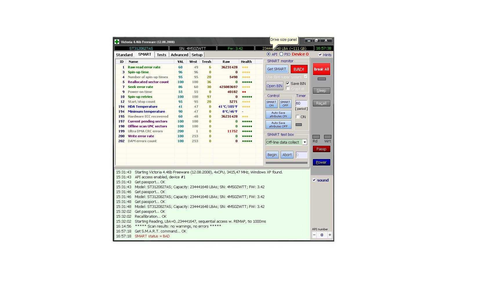

Sem
- Откуда: Львов
Подскажите программу для восстановления файлов с расширением .dat после форматирования в NTFS
Может кто сталкивался ?

Sem
- Откуда: Львов
не справились с поставленной задачей. даже в плане восстановления mp3 и прочей мультимедииmisha2:R-Studio, GetDataBack и etc.
misha2
- Откуда: APK
Можно было посмотреть в "Дполнительно найденных файлах" в каждом виртуально найденном разделе.
Или обратиться к тому у кого есть РС3000UDMA + ДатаЭкстрактор. Этим оборудованием их точно можно найти, и я находил.
Sem
- Откуда: Львов
misha2
- Откуда: APK
Это старый Seagate Puma. Возможен инос механики конечно. Но если тесты записи/чтения проходят без ошибок и на нормальной скорости, то не так уж он и изношен. Сам СМАРТ легко сбросить через терминал, чтоб его статус стал "Good".
