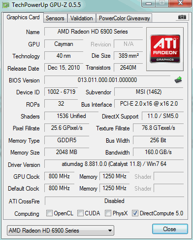

Да я им и шил, atiflash 3.89 DOS. После первой прошивки все, не -unlokrom, ни родной биос,в общем флеш исчезла для записи. Родной биос, наверное стоило модифицировать RBE,но мне под руку скрипт попался. В общем странно как-то, если аппаратная залочка, то что была первая прошивка? она-то прошла буты, чек-суммы,в общем,х.з пока беру тайм-аут,работы много.poulk:Большой Бобо
хм ну мне повезло прошилась и пашет (вроде без глючева).
А дрова у аті лучше пощаче переставлять. глюкаво оно как то пашет.
QWR
решилась проблема использованием atiflash 3.89 по дос (именно этой версии). прошило сразу. сначало попробуй этим способом. а уже потом ноги короти.

ну тада не знаю. мне помогло. тоже выдавало ошибку что образ не может быть записан.QWR:Да я им и шил, atiflash 3.89 DOS. После первой прошивки все, не -unlokrom, ни родной биос,в общем флеш исчезла для записи. Родной биос, наверное стоило модифицировать RBE,но мне под руку скрипт попался. В общем странно как-то, если аппаратная залочка, то что была первая прошивка? она-то прошла буты, чек-суммы,в общем,х.з пока беру тайм-аут,работы много.poulk:Большой Бобо
QWR
ну удачи с ногами если что.

Мне совершенно ясно что флеш живой, поскольку образ биоса отдает. Думаю что вариант с ногами 100% рабочий,на буржуйских сайтах много нарыл по этому вопросу. Как я понял эти карты с серийником которые начинались с 110 шились в основном без проблем, 111 уже танци с бубнами( atiflash 3.89 DOS и т.п) у меня 112 х.з что туда китайцы вшили. Р.S Незнаю только нафига мну это надо, после работы часок Кризис2 погамать,так он у меня на ЭЛТ монике 22 д, с разрешением 2048*1536 с поднтыми флагоми в игре и драйвере,летает без лагов,при этом темпеатура 51-55С* вентилятор50%
Все таки если нетрудно отпишитесь по серийнику у кого какой?

Ну в общем ноги перемыкать не советую,ушатал виос, черный экран, с пи-си картой под досом с ключом -i информачию о биосе выдает но на этом все. Завтра повезу в сервис, мож прокатит.В прошлом годе вывалился у меня терабайтник W.D блэк,и кабелем интерфейсным ему очко выворотило. Расстроился я крепко, потом пинцетом с зубочисткой контакты выровнял пластик супером приклеил,нулевкой теранул, так мне новый дали. Правда в другой лавке брал может уних сервис умный. P.S В сервис возможно везти не придется, но ноги мкнуть вся-ко не советую, Биос на видюхе вроде живой поскольку вывод на эран с нее получил, однако насколько она жива сказать трудно, В итоге этого мероприятия сдох биос на мамке, хорошо что их там два,загрузился со второго, семерка слетела,а запосная убунта эту видюху вообше не понимала,в общем разберусь отпишу.

Ну у меня дальнейшее желание шить биос на видюхе прополо. Систему после стресса вроде реанимровал, в процессе прошивки с замкнутыми ногами реально слышал как мозг в системнике искрит после такого на паса. Выручила удача и защита от дураков (дуал биос) на системной плате. А так может по моему и дым пойти. Парни на буржуйских сайтах наверное шутят когда такие рецепты постят! Всего доброго
P.S. Вроде как фокус с перемычками одобряют только микросхемы биос определенной маркировки, но разглядывать их пытаться мучить видюху дальше нет желания.

я пробовал шить похожую с маркировкой XFX 2048Mb HD6950 HD-695X-CNDC (серия XXX, отличается только слегка повышенными производителем частотами ядра/памяти)
http://xfxforce.com/en-us/products/Grap ... ndard.aspx
ни один способ не помог. процесс прошивки проходит успешно во всех случаях, но:
1. при прошивке модифицированным биосом никаких изменений не происходит, количество шейдеров остается на прежнем уровне.
2. при прошивке бивисом от старшего брата 6970 (перепробовал и от референса XFX, от серии XXX того же производителя, а также от рефа AMD) карточка умирает. Единственное что порадовало, что потом восстановил прошивкой родного бивиса.
ЗЫ флеш бивиса 1, переключателя бивиса нет.
ЗЗЫ шился под ДОСом
