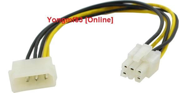

TankV
не заморачивайся, добили две земли, вжууух и у нас х2 по нагрузочной способности слота - ага :D
пока собираешь ферму, найди переходник с 2-молекс на пси-е (у владельцев 7950 их много - я знаю), возьми в руки и убедись, что центрального контакта +12в там попросту нет, и подключив такой переходник к карте она будет замечательно работать, потому что по стандарту центральный +12В пин может отсуствовать в 6пин и обязан быть в 8пин, иначе система не стартанет?
внезапно! :rotate:
Как же быть, центрального +12В нет :laugh:

anatolikostis
мы китайские переходники берём за эталон?
Почему на БП такой лажи не делают?
Почему снова нет подтверждения твоих слов?

TankV
Потому что тебе следует принять это как есть, таков стандарт. Спроси у кого угодно, кто занимается ремонтов не утюгов, а видеокарт.
А переходник на фото - говно, потому что, желательно, чтобы молекс было два: откаждого берется по желтому и черном, а третья земля просто перекидывается или идет от любого из молекс.
2 x 3 Plug to 2 x 4 Receptacle Pin Mappin
в этой таблице описано расположение контактов из колодки 2*4, просто упрощенно, ведь в 2*4 колодке центральный контакт уже обязан быть.

anatolikostis
не надо сливаться так... Ты же обещал умыть меня...
Где пруфы и подтверждение слов?
Почему спеки противоречат твоим утверждениям?

TankV
Итак я беру сей чудесный переходник, и вставляю в свою карту, она запускается и ты платишь мне 1000уе, если нет - я тебе. По-рукам?
Спеки не противоречат. просто ты не смог прочитать.

TankV
ты настолько беден?
я приготовил переходник: по-твоим прикидкам он не соответствует стандарту псие и ты сможешь легко заработать 1000уе.

anatolikostis:найди переходник с 2-молекс на пси-е (у владельцев 7950 их много - я знаю), возьми в руки и убедись, что центрального контакта +12в там попросту нет
А толку от центрального контакта, если остальные два сходятся в один пин на молексе?
Вот, вы оба заладили. Прекращайте лучше.

Kronus
нееет, по прикидкам мастера по приметам, центральный контакт обязательно должен быть....так говорит даташит
по твоей логике, и земля в блоке на одной толстой шине сидит, и +12В от одного транса вырабатывается.
но лучше запоминается, когда ты попадаешь на бабло. :gigi:

Kronus
в 6пин пси-е одна из земель (опять же центральная :D такая вот ирония) играет роль сигнальной, чтобы карта понимала, что именно к ней подключено. Казуистика, но такие дела. Так что по-факту, там все ще более запущенней, чем кажется, если вы просто ознакомились с стандартом по ссылке из гугла.
В 8пин - сигнальных земли уже две, чтобы карта понимала, что к ней подключено уже 8пин псие.
Собственно весь "вжжууух и стало по коннектору вдвое больше" объясняется именно увеличением рабочих пар контактов + и -, с двух пар в 6пин до 3 пар в 8пин.
Единственный затык, почему на двух парах всего 6,25А, а на трех парах - уже 12,5А. Ведь в стандарте на один пин (пару) можно грузить до 7А. Возможно имеется в виду долговременная эксплуатация разъема с поправкой на китайских подрядчиков. :shuffle:
