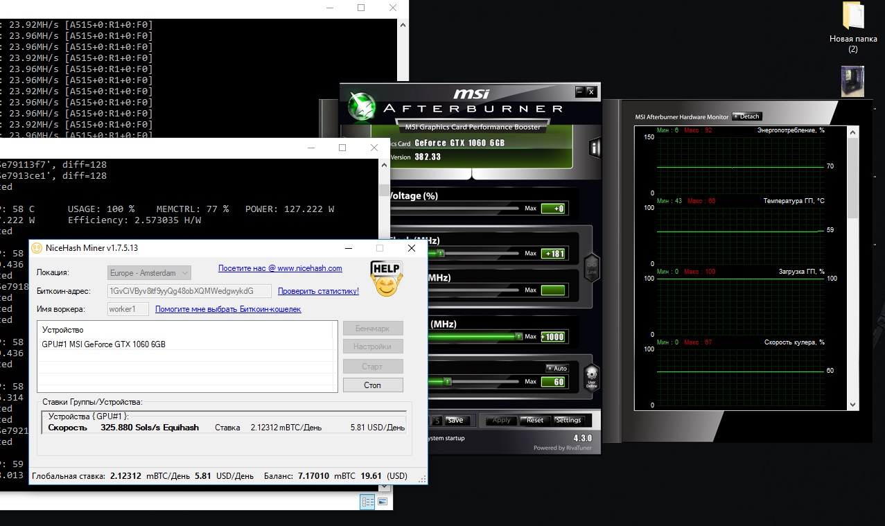

Schumi F1:Люди писали что с них можно выжать 325-330 сол

Schumi F1

Juzt
А какая результирующая гпу и памяти? Смысл какой от того что я вижу сдвинутые ползунки.

Schumi F1
это не имеет принципиального значения, так как на картах разные банки памяти и страпы по ним тоже разные, если бы на паксвеле можно было биос шаманить, то скорости на паксвеле я бы себе сделал минимум +20%, как делал до этого на всем, что боится латентности.
Juzt
Аватара пользователя
Откуда: місто духовності й добра
Сообщение
Schumi F1
гпу дает +10-15
память +30-35

Schumi F1:
b_andriy:А разве в Zcash играет роль частота памяти, там только ядро гнать надо насколько я знаю, для эфира память, если нет то поправте
Конечно играет. В зеке проще задушить чип, и компенсировать все разгоном памяти. Я ставлю поверлимит поменьше, чип в районе 1930-1970, а память 8500. Дают 455-465 сол. 4х1070 и 1х1060 кушают 900Вт на зеке и 800Вт на кефире.
