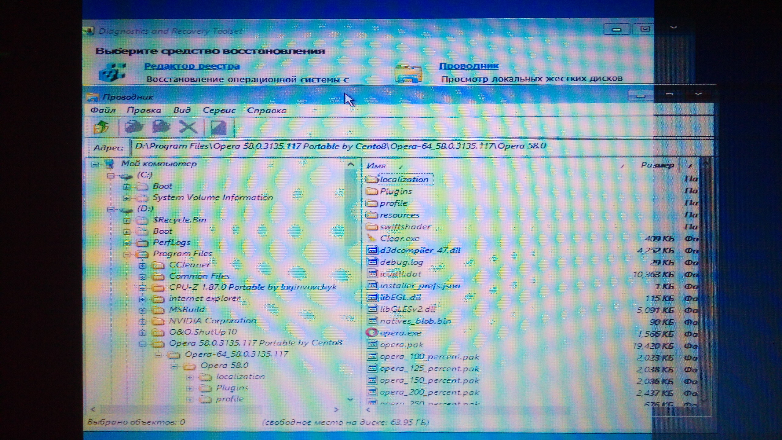

Сообщение
Не Включается Ноутбук/нэтбук,в один момент перестал включатся,Установлена Windows 10 LTSC 1809 x64,ну никак не могу включить его,Автодиагностика просто пишет некоректно и все,попал через проводник,перекинул нужное на флэшку,но Вот В Опере Портабл,не знаю,как мне из нее перекинуть прямые ссылки сайтов,что на табле остались,и пароли. :dontknow:
Лучше бы конешно как то мне в эту Систему все таки зайти,и тогда я перекину мне нужное без гемора,но ни как не могу включить,с Ноутбука Ж Диск переставил в нэтбук,толку 0,ах Да,HDD данному,больше 5 лет как он у меня,и лет два-на нем 856 Бэд,но он работал,и такого за два года с ним не было(фризы,лаги ну эт 5400 RPM 8 кб...) :dontknow: :think: :insane:
Rex
Сообщение
asta1as
Ну паздравляйу, уиндовс ни мошет восстановится изза того што на диске многа бэд сектаров и функцыйа самовосстановленийа ни работаит.
Можна папробавать из среды васстанавленийа запустить чекдиск с ключьами /ф /р, но байусь што это аканчательно убет диск.
Парали никак ни скапировать кроми как из работайущей системи.
Закладки находятся в папке "Йузерс-имя польсователя-аппдата-Локал(или Роаминг)-опера", долшен быть файл "букмаркс" в этай папке.
Миняйти диск и устонавливайте уиндоус с ноля

asta1as
в Опере есть функция синхронизации, которая хранит эти данные (пароли, закладки, истории и т.д.) на сервере и их можно восстановить на другом компе с предустановленной Оперой
но правда это надо было делать заранее
asta1as
Сообщение
KimRomik:asta1as
как то пробывал синхру оперы,через опу сохраняет,то пароли из сайтов выборочно сохраняет,то еще что то(уже не припомню)но вы правы,надо было как минимум об этом мне зарание подумать,но увы,не знаю че терь делать,а если винду с 0 установить,НО только диск D(оттуда все нужное скопировал)удалю его,и на него типо с 0 накатится винда(таже самая один в один)Я потом смогу зайти на диск C и запустить ту Оперу Портабл ?или будет крашится она ?да и файлы с диска С что с ними будет,куда они денются ?я смогу их скопировать ?не силен в этом.
Отправлено спустя 3 минуты 2 секунды:
Rex:asta1as
1)как чек диск запустить,видел вроде командную строку,что прописывать ?(мне главное раз что бы Система включилась,я все нужное скопирую,и точно под 0 буду винду сносить)
2)Вы не правильно поняли,НЕ Закладки,а ссылки сайтов,что на Табле в Опере,именно ссылки мне этих сайтов нужны. :shuffle:
ЗЫ,Как вы думаю уже поняли,Я удалил все точки восстановления и отключил их(еще при установке винды)ибо у меня мало памяти HDD,засоряется потом система этими точками(на винде 7 помню-на 100 Гб насоздавались)ну нахрен.Такс сказать пользовался этим HDD до "Щелчка"-и вот он настал...
