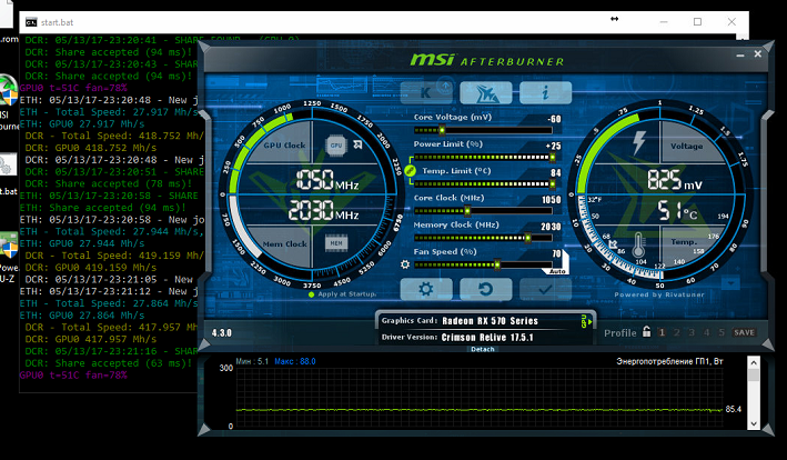

не знаю, универсалом все норм прошивалось. А если обратно прошить, все норм работает? Версия дров какая?dimka890:Ребят, кто ещё в теме?) решил тряхнуть стариной))
образовался такой вопрос, чем редактировать биос на рх 570 с памятью эльпида? PBE универсал открывает норм прошивку, но после смены таймингов и заливки её в карту - карта кирпич, после прошивки амд флеш тул видит карту как полярис 10.
Отправлено спустя 23 секунды:
P.S. PBE 1.4.1 не отображает тайминги вообще

Polaris
Прошился версией 1.4, только какой-то альтернативной.
Вот такая вот картина сейчас
Ядро 840 мВ, частоты 1050/2050, тайминги от 1500, потребление карты, если верить АБ = 89 Вт. Кулер 60%, температура 56-58 градусов.
P.S. Только почему-то немного плавает хешрейт, на любых настройках, DCRI = 15
P.P.S. Кто-то может объяснить как работает прошивка таймингов? В том смысле, что почему тайминги от более высокой частоты (по идее они же выше?) дают лучшие результаты? Ведь насколько я понял вся соль в том, что бы снизить тайминги на более высокой частоте

Jampwnz
dimka890
на руоверах подробная инструкция. Гоняйте 3dmark и смотрите результаты. Если при снижении таймингов количество попугаев падает - то уже хватит;)

Ты нечего с вольтажом не напутал? Какой процессор?dimka890:Ядро 840 мВ, частоты 1050/2050, тайминги от 1500, потребление карты, если верить АБ = 89 Вт. Кулер 60%, температура 56-58 градусов.

Polaris
Да нет, с памятью ток ошибся, 2030 частота, напругу ещё снизил, в принципе оно работает даже при напряжении ниже 800, но решил оставить так
Вот пруф P.S. Как в биос прошить напряжения? хочется что бы карта не зависила от стороннего софта
