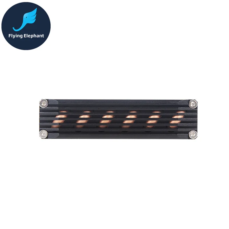

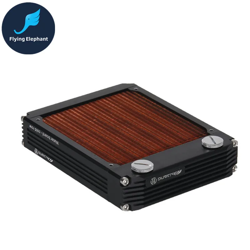

Надибав цікаві радіатори, естетично чисто мають гарний вигляд, та і не латунь трубки а мідь наче:
- спойлер
Sanьka
Конструкция напоминает таковую у Аирплексов. Красивые, но высоких показателей не жди.Deadpool:Надибав цікаві радіатори, естетично чисто мають гарний вигляд, та і не латунь трубки а мідь наче:
Летающий слон ))))
