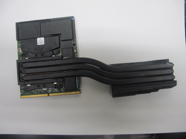

Всем доброго времени суток!
В очередной раз решил поделиться, апгрейдом ноута Alienware m18x r2.
Прикупил видео карту GTX 780M, карта была снята с ноута Alienware 18.
Прошу заметить карта на оригинальном vBios Alienware 18, на моем старичке стартовать не захотела.
Пришлось перепрошить vBios 80.04.B3.00.10(P2053-0001)
На нем карта стартует и работает стабильно, без лагов и перепрошилась без всяких казусов.
По поводу хетсинков, много кто пишет и говорит что хетсинк от AMD не подойдет на Nvidia.
У меня изначально стояли AMD Radeon HD 7970M Crossfire.
Но задумав апгрейд, прикупил хетсинки для 780m Nvidia. Между ними разницы не обнаружил, поэтому если у вас хетсинк от AMD 100W и вы задумали ставить gtx 680\780m они идентичные, надо только канцелярским ножом вырезать пленку для кристалла.

Soterbali
Отличный результат) прошивали мод биос от svl7?
KotBogoed
да, встанет без проблем. Единственное, что охлад от 770М рассеивает 75Вт тепла, в то время как 880М - 100Вт. Температуры будут выше. Если есть подставка и не так жарко на рабочем месте, то можно ставить. Если будет до 90С нагреваться (больше склоняюсь к 85С) и захотите ниже - можно купить охлад для алиена на 100вт
KotBogoed

Soterbali
- Откуда: Киев
Tem4ik
Все верно, мод от svl7!
Да и выбор не большой
поставил то что хорошо и стабильно работает.
Поменял полностью термопрокладки и опять свой жидкий метал..
Температура при таком разгоне не более 75C.
И поставил первую карту от Dell Alienware 18 и пока в простое выше 57C не поднимается.

stas1985
Есть кстати в наличии 100Вт хетсинк именно для этой модели ! Если интересно - пишите в личкуTem4ik:KotBogoed

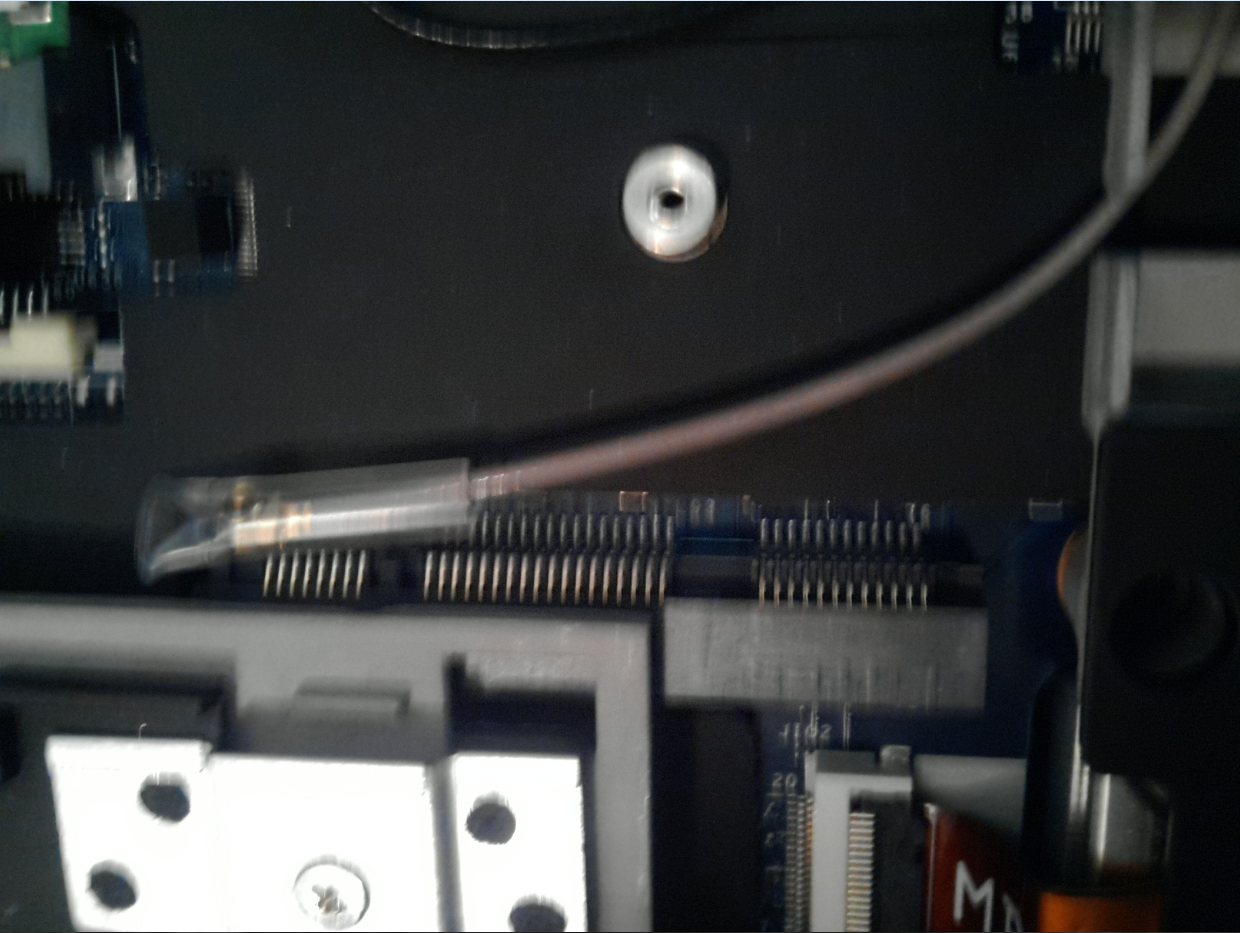

Народ а что за вход находится под клавиатурой у m17x r4
питание на него идет, ибо со временем он нагревается
но когда он вставлен рядом остается 12пин вход, так что если мсата туда не должен вставляться, тогда что туда можно поставить?

Ksandorius
Слот для платы WirelessHD, для передачи видео на приемник (отдельная приставка), подключенный к ТВ! Просто он у них барахлил, как девайс, и Делловцы убрали его со временем с продажи, слот остался.
Выглядит вот так, стр 58 Питание поступать будет, но для функционирования mSATA нужен только SATA порт, с minicard для wi-fi модуля будет та же беда, если туда засунуть mSATA SSD
Ksandorius
- Откуда: Моршанск
Tem4ik
спасибо
жалко что туда ничего путевого нельзя поставить
