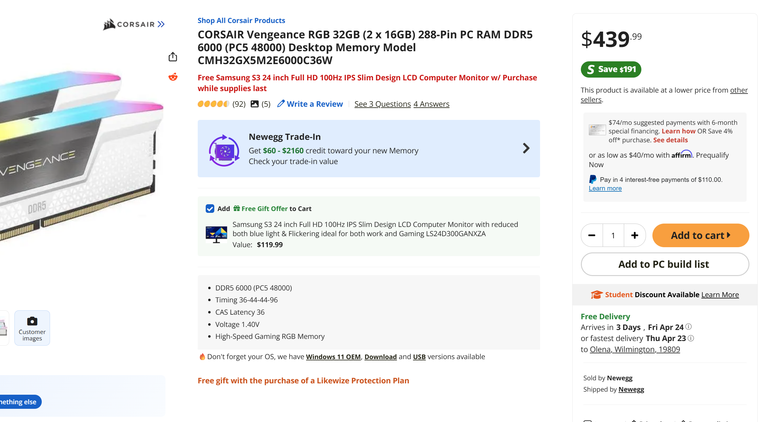

з поточними цінами це звичне явище, тут наприклад цілий монітор дають в нагрузку, бувало, що дають ссд за 200 баксів з пам'яттю за 500 і т.п.
Зображення
та й взагалі на яйцях бувають різні приколи в дусі купи комбо процесор+бж по знижці, а до того процесора по акції дають ще один бж... або десь пару тижнів тому проскакував набір проц+мама ам5+відяха, а до тої відяхи в нагрузку ще одна мама ам4 :gigi:
