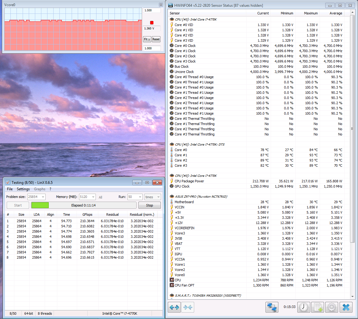

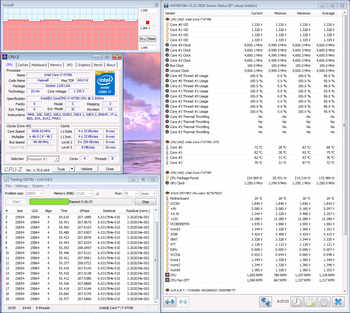

Ваш 4770K
4600 при 1.35в бегает
4700 на этой же напруге тесты бегает но явно мало напряжения, подкинуть и пойдёт
Ваш 4770K

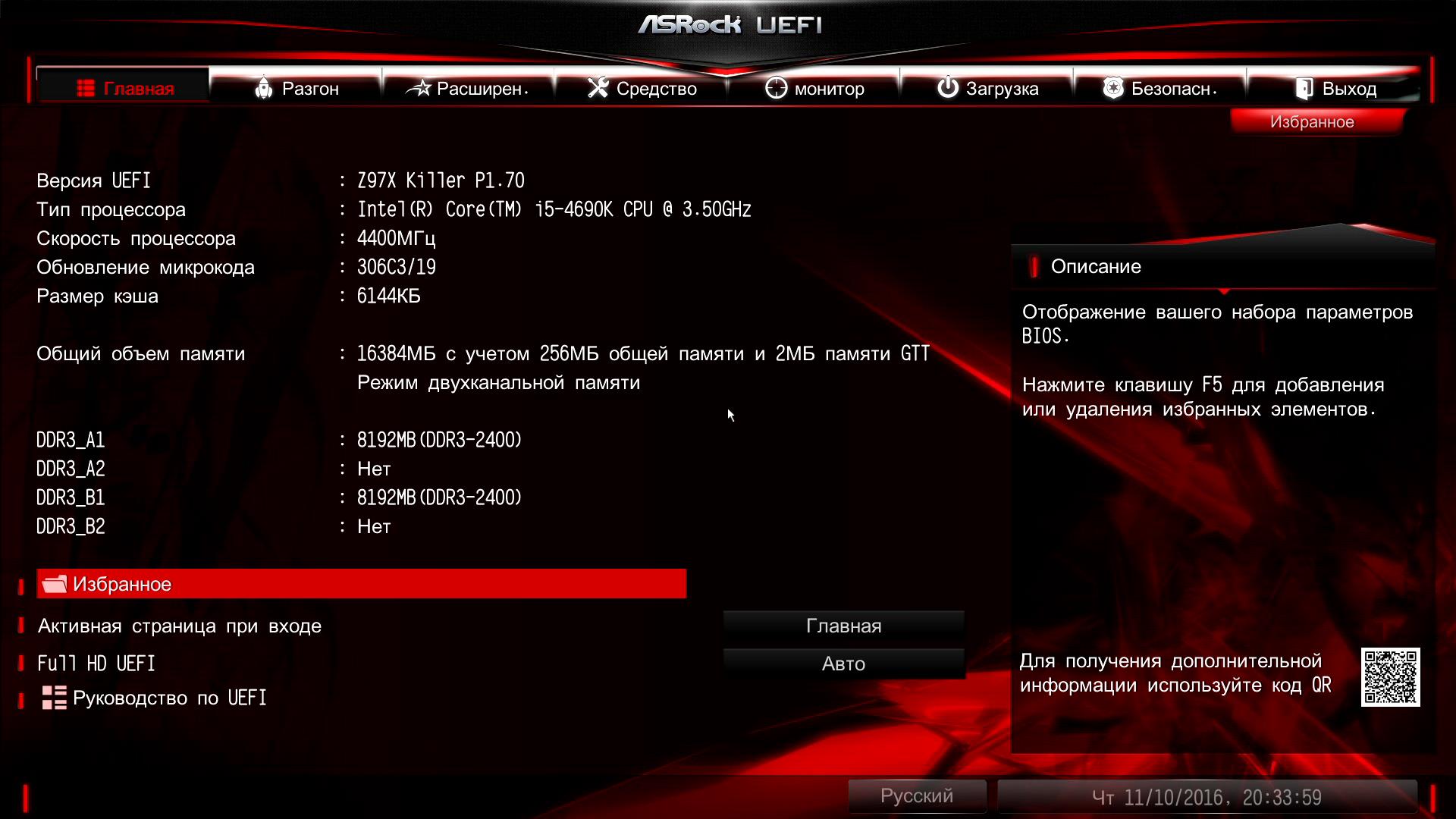

Ваша система на 4690K Первый старт на старых настройках после скальпа Вешается на первой/третьей минуте в линкс 065, явно напружки нехватает ему
На выходных займусь настройкой и разгоном

Я в настройки даже не заглядывал пока, воткнул и как было запустил после скальпа
Будут профили в биос под различную конфигурацию и задачи - всё как обсуждали
