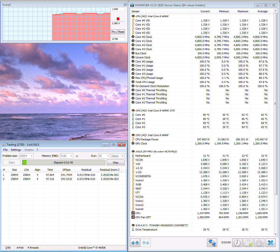

Ваш 4690K Бегает 4700 при 1.36в и должен быть стабилен, 4800 при этом же напряжении после минут 15-17 тестов - ошибка. Хороший камешек

Ваша система на 4690K Первый старт на старых настройках после скальпа Вешается на первой/третьей минуте в линкс 065, явно напружки нехватает ему
На выходных займусь настройкой и разгоном

Пока дискретная видяшка стояла - часов пять его гонял LinX'ом, не вылетал. Небольшие проблемки начались при использовании встроенного видео, и большие - при попытке его разгона
Так что мне бы по возможности профиль с максимум разогнаным видео/проц как получится, и профиль с дискретным видео, выключенным интегрированным, и максимальным разгоном проца. Вот

Значится "наигравшись" с вашим асроком прихожу к выводу что там либо аппаратная проблема с подсистемой питания процессора либо эта МП физически не может "вывезти" разогнанный камешек в длительной нагрузке
4200 при 1.38в ядро и 2.05 входящего - нет стабильности. Напруги живут своей жизнью, никакие танцы в попытке стабилизировать поведение не привели к успеху, инструментарий в биосе крайне скудный по настройкам подсистемы питания, и на глаз + аппаратный контроль - ничего не дают Поведение одинаково что на той версии биоса с которой приехала МП, что на последней 2.5, обновил но разницы в поведении незаметил. Может ребутнуться как через 30 секунд так и через 3-5-15 минут, полный рандом - зависимостей не выявил
Воткнул проц в свою систему, запустил со своими настройками для первого старта - никаких вопросов 4500 при 1.35в на ядро и 1.84в входящего - полчаса отбегал, смотрю далее на потенциал
4800 ядро и 4300 кэш - может быть верхним профилем, на нормальной МП, камешек хорош
Ещё один аргумент для задуматься о другой МП - всего три ячейки под профили, что никак не вписывается в ваши задачи и требования, вам бы штук семь-восемь ячеек
- спойлер
- спойлер
- спойлер
