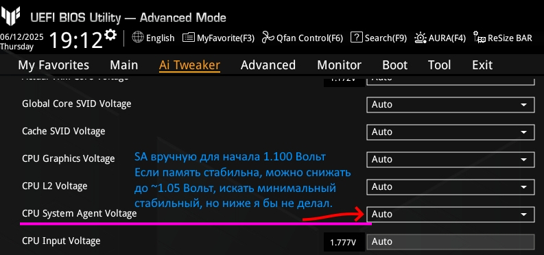

SA voltage = 1 V тут з головою вистачить. Незнаю, чого плата лупить 1,251. Це точно зайве, тим більше що VDDQ TX (IMC) =1.35, я б тут теж знизив до 1,3 - вистачить.Mihanja80: ↑ 11.06.2025 22:03Crucial Pro 32 GB (2x16GB) DDR5 6000 CL36 BLACK (чипы Micron)
Далі андервольт процесора. Спробуйте так. В мене немає на руках Асус плати, я по ютубу бачу наскільки там замудрений біос, дуже багато "зайвого", але спробуйте так. Найголовніше жирним виділив. Потрібно вимкнути асусовскі улучшайки(перші 2 пункти), і поставити нормальні значення. Температура впаде, повинна впасти значно.

добавлю снижение этих напряжений, которые видно на скрине.
CPU System Agent Voltage = 1 // то что в ХВИнфо у вас показывает SA VID = 1.251 = вам так много ненадо
IVR transmitter vddq voltage = 1.3 // то что в ХВИнфо показывает у вас VDDQ TX =1.35. Вам так много ненадо.

Вижу ваша платка Asus TuF Z690 Plus тот еще любитель позадирать напряжения.
Зачем такой SA в 1.3, и IMC (VDDQ TX, он же IVR transmitter vddq) = 1,4. Просто попробуй снизить, первое до 1,1; второе до 1,35 - ничего не поменяется. А может и больше. Остального просто не видно...

Де ви на скріні бачите System Agent?
не міняйте Global Core Svid/cashe Svid - хай в авто стоять. Я ж скріни загружав.
