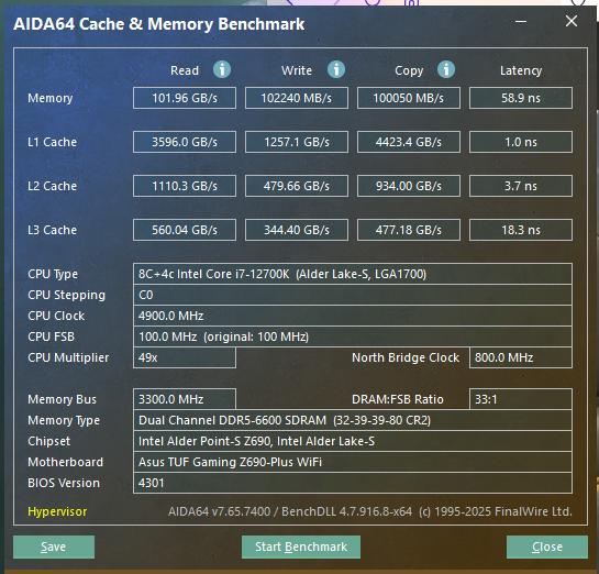

У меня на этой же материнке этот же BIOS - работает отлично! Правда, процессор i7-12700K, но то такое...

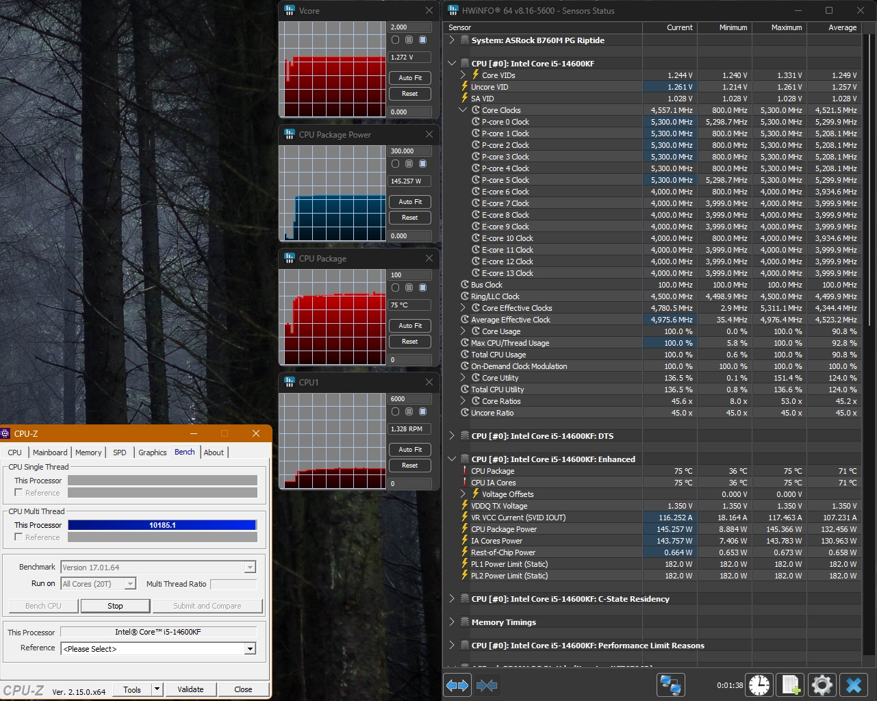

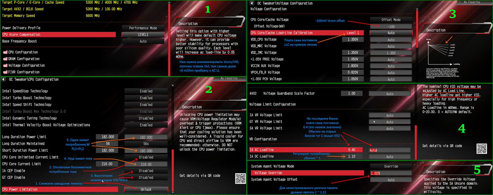

У меня просто не Asus, а обычная Asrock b760, там все гораздо проще по настройкам, но принцип должен быть ясен по андервольту. Все вмещается в один скрин.
https://i.ibb.co/7J0csQp7/Asrock14600-KFUndervolt.jpg
Так что ждите кулер, делайте андервольт по такому же принципу... разгон памяти то отдельно, но я вижу что по HWInfo, IMC (VDDQ TX) уже стоит на 1,35, чего достаточно для любого XMP. Ближе к делу уже подскажут.

IA DC LoadLine = 1 mOhm
IA CEP Enable = Disabled
SA CEP Enable = Disabled
IA VR Voltage limit = auto or ~ 1420 mV
VRM Core voltage = Offset mode negative, - 100 mV
Global Core SVID voltage = Offset mode negative, - 100 mV
Core/Cache Voltage = Offset mode negative, - 100 mV
От себя
LLC у Асуса чем выше значение, тем ниже дроп напряжения под нагрузкой Vdroop. В идеале это должна быть прямая линия (чтобы не задирал Vcore под нагр., и з другой стороны не просаживал дабы не словить BlackScreen)
Что-то в диапазоне Lv4 ...7
Чем ниже IA AC LoadLine тем ниже VID, но при условии выключенного IA CEP
СPU System Agent Voltage если разогняется/ужимаются тайминги DDR5, можно пробовать поставить фиксированным 1.01....1.15. У меня стоит 1.028

В СPU-Z доволі чахлий тест, але нехай. У мене він вичавив 145 ВатMihanja80: ↑ 11.06.2025 21:12 88 градусів тримає в стрес тесті cpu-z.
https://i.ibb.co/LdTPxHfD/123.jpg
Ваш проц вперся в ліміт по Ватам, може лише припустити, що ліміту по току Асус не виставив, або сильно розжав, там умовно до 500+А
Можу припустити, що в біосі стоїть якийсь асусівський профіль авторозгону всього на світі (тому що вперся в ліміт по ватам в доволі слабкому тесті, плата на авто ставить SA VID 1.251, хоча повний дефолт для нього ~0.9-0.98)
Щоб порекомендувати напругу SA, треба розуміти яка в вас ДДР5, які первинні таймінги і частота. Але підозрюю що якихось 1,05 буде досить, якщо там просто XMP.
Всі завищені напруги можуть тягнути за собою нагрів, відповідно.
Вище я написав основне, що ви можете спробувати змінити в Біосі.

0kie
Что будет в закрытом корпусе и в Синебенче R23? У меня на этой плате с BIOS 4301 картина следующая:Mihanja80: ↑ 11.06.2025 21:1288 градусів тримає в стрес тесті cpu-z
