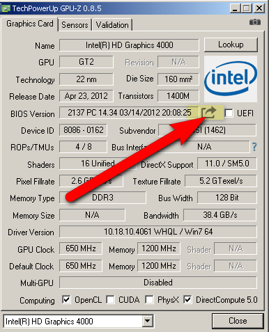

GPU-Z тоже можно сохранить бивис, в два клика Запакуй в зип/рар и сюда залей
