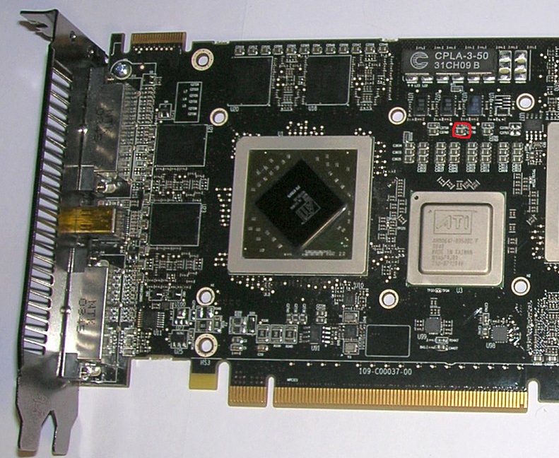

alexi
Есть HD5970. До недавнего времени работала хорошо(майнинг и т.п.) но сейчас начала сбоить. При обычном использовании работает, но под нагрузкй, к примеру при запуске игры изображение пропадает.
При старте расчетов на двух картах, он идет секунд 10, затем получаем "Видео драйвер перестал отвечать и был успешно восстановлен."
В AIDA64 заметил один раз когда проверял, то пропадало то появлялось одно из напряжений GPU VRM. 3-е, т.е. по идеи Master второй карты, которая как раз и глюкает.
В остальных случаях в простое:
GPU1: GPU VRM 1.74 A
GPU2: GPU VRM 0.87 A
GPU3: GPU VRM 8.71 A
GPU4: GPU VRM 0.87 A
В нагрузке:
GPU1: GPU VRM 46.16 A
GPU2: GPU VRM 47.03 A
GPU3: GPU VRM 61.84 A
GPU4: GPU VRM 46.16 A
И после остановки нагрузки:
GPU1: GPU VRM 5.23 A
GPU2: GPU VRM 1.74 A
GPU3: GPU VRM 22.65 A
Разобрал, заметил отсутствие конденсатора C3770. К сожалению незнаю, небыло ли его и раньше, или он и стал причиной неисправности. Но он как испарился.
Как я понял он как раз в цепи регулятора напряжения на Master GPU.
Конденсатора пока такого не нашел, но вот мучаюсь вопросом поможет ли его установка или проблема где то дальше.
На фото как раз этот конденсатор. Буду рад за любые подсказки.
В нагрузке:

alexi
да не, пропасть он не мог, обычно просто недопаивают детальки.
а раз майнинг был, то мне кажется
