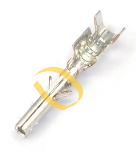

Коротше, проблема в цих язичках і фізичному розмірі: термінал занадто малий, толеранс фактично відсутній тож навіть 0.5мм люфт призводить до значного розбалансу струму при повністю вставленому конекторі
Чому перехідники горять частіше: до кожного терміналу приєднано 3-4 дроти, що збільшує ймовірність витягування терміналу при маніпуляціях.
Як правильно під'єднувати, щоб не погнути: тиснути на дроти, вони товстіші
Як правильно від'єднувати: за роз'єм.
Загальний вердикт, озвучений ще в минулій темі: поробка, в якій відповідальність за якість підключення/безпеку переклали на користувача, за його кошт
