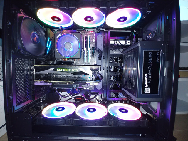

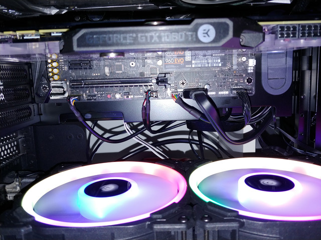

pe4ivko
Домовився з товаришем зробить кріплення для помпи щоб зафіксувати її між PSU і ВК. Однак зараз задумався, що я навряд зможу сховати кабелі які приходять в мат.плату знизу, адже радіатор в тій самій площині і поки ідей не маю щодо цього :-/
Зображення
Зображення
Зображення
darlo0k
Звідки: Запоріжжя
pe4ivko
Может акриловую заглушку? Она и дырки слева от мп закроет и снизу можно провода спрятать.
Какое сейчас расстояние между радиатором и задней стенкой корпуса?
