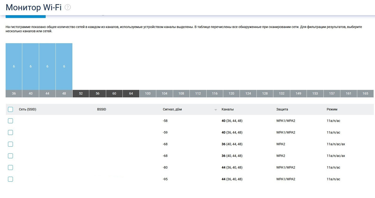

Ну взагалі то вище 48-го і не дивно, бо там вже йде DFS. Такі різниці в замірах як раз дуже схожі що у вас дуже забитий ефір. Якщо буде цікаво розібратись з проблемою, то рекомендую все ж таки ефір подивитись.Lamobot: ↑ 04.10.2024 21:11 Спробував різні варіанти![]()

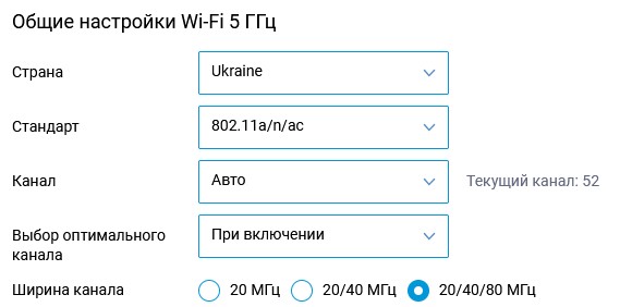

Странно, у меня, к примеру, роутер часто ставит сам 52 канал и всё отлично всегда. Хотя может роутер выбрал из-за этого: Никогда не видел проседание скорости у себя из-за не того канала (у меня нет техники Apple). Та и вообще, как можно забить эфир в 5Ггц? Он меньше по проникающей способности, это не 2,4Ггц и каналов больше. Может это всё-таки частная несовместимость (глюки) данного роутера (а может только роутера) и техники Apple? Повторюсь, хорошо бы проверить на каком-то любом андроид-смартфоне.
Bender911
