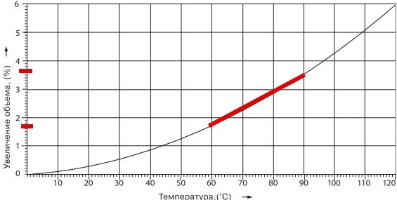

Вас читать в школе научили, а понимать прочитанное видимо не успели. Какие фитинги, какие уплотнения???avuremybe:Ну демон прав - физику Вы таки не учили.
Вода расширяется на 0,3 % на каждые 10 градусов нагрева.
Сколько у Вас там жидкости в контуре? Литра два? Это 6-8 грамм лишней воды Вам уплотнения в фитингах повыдавливало?
Или может проблема все таки в чем-то другом была?
Еще раз прочитайте.

Я вам талдычу, что даже от смены физического состояния контура на 1%, может произойти протечка, как это было у меня. Потому что при стандартных условиях ничего не текло месяцами. А вы прочитали расширение объема-увеличение давления и сразу представили сотни атмосфер и тонны вытекающей воды. Детский сад.
И опять же 1% вроде фигня кажется. Так вот, в бойлере, при увеличении температуры с 60-90, объем повышается на 2% грубо говоря. Этого достаточно, чтобы вся эмаль внутри бойлера слетела к чертям. Если использовать без расширительного бачка. Вот и думайте сами, много этот 1% или мало.

На 0,9%Piopi_2:в бойлере, при увеличении температуры с 60-90, объем повышается на 2% грубо говоря.
И на резьбе крышки колбы тоже уплотнения стоят. Поэтому можете там хоть три раза вскипятиться, что Вас тут не правильно понимают - а суть вопроса не раскрыта:

Вас наверное в гугле забанили.
Первый попавшийся график.

Да, после 60 градусов шаг действительно увеличивается. Признаю - не интересовался поведением воды при таких температурах. С бойлером Вы правы.Piopi_2:avuremybe
Но в диапазоне 30-45 (в котором функционирует контур в ПК) шаг ~0,3%.
И этого не достаточно, чтобы выдавить уплотнения, если все собрано правильно и резьбы/уплотнения не повреждены излишним перетягиванием резьбовых соединений.
