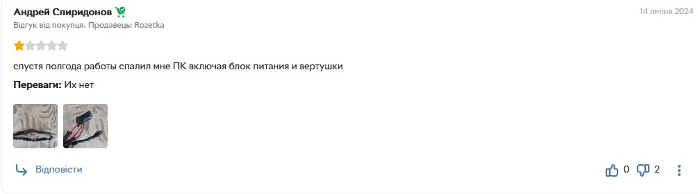

Рекомендую крутнути нижче відгуки на розетці і почитати що той "індивідуум" там пишеTrickyFerret: ↑ 26.07.2024 18:18Ох, подивився там відгук на розетці під цим розгалужувачем))) не знаю як це трапилось, але в когось від нього пк згорів хДAvenger80: ↑ 26.07.2024 18:12 TrickyFerret
Вот так - https://rozetka.com.ua/ua/powerplant_ca ... lAQAvD_BwE
Відправлено через 42 секунди:З аліка точно не хочу очікувати тривались час доставку
Той з алі, що кинув вище - брав конкретно з того магазину сам (1на2 та 1на3), той що 1на2 вже в другому корпусі стоїть, той що 1на3 - віддам покупцю попереднього корпусу (d31) в подарунок.
Востаннє редагувалось 26.07.2024 18:22 користувачем daesz, всього редагувалось 1 раз.

Вот он с Розетки у меня на фото (больше года, наверное 1,5 года) - просто работает, качественный. Что он кому там спалил и как можно спалить так всё через вентиляторный разъём?
- спойлер
- В мене точно такий же, але з алі. Десь на 99.9% впевнений, що розетка бере їх звідтіля ж, але напряму у поставщика. Нормальний розгалужувач
Той пост на розетці у відгуку із розряду "пив бурбон, горілку, коньяк, пиво, а отравився печеньком яким заїв"
Hells Angels
не все спалити, а скоріш за все сам роз'єм ... банально повісити більше вентилів чим він може тримати. ЦПУ_фан в основному 1А, Корпусні 2А.Avenger80: ↑ 26.07.2024 18:45и как можно спалить так всё через вентиляторный разъём

Ну, что вижу, то и констатирую...
https://rozetka.com.ua/ua/powerplant_ca ... /comments/

Я б на цей комент звертав увагу із долею скептицизму, от його ж комент нижче :Avenger80: ↑ 26.07.2024 19:22 Hells Angels
- спойлер
