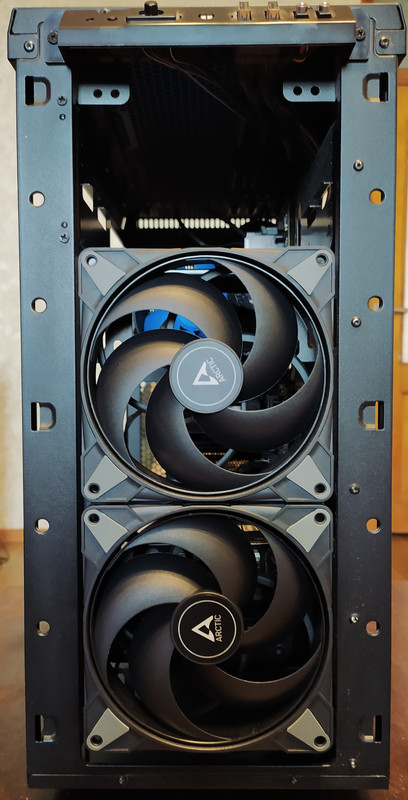

Так а в чём собственно вопрос? Подключать их нужно в 4pin разъём на матплате, можно с помощью разветвителя (с одного на два) - подключить два вентилятора на один разъём, больше не надо, т.к. у них по обзорам - 0,35-0,4А. Недавно приобрёл две штуки таких:
Зображення
Достаточно тихие до 1300 об, дальше уже начинает повышаться шум и чем больше оборотов, тем громче. Хотя у меня на практике более 1900-2000 об. не бывает. Но 1900 об. это уже достаточно так шумно. Поток воздуха хороший идёт. Можно сказать так - эти вентиляторы - как волк в овечьей шкуре - могут быть и очень тихими, но... при повышении температуры компонентов при нагрузке - могут показать свой норов. От бесшумной электрички до рыка спорткара. :gigi:
