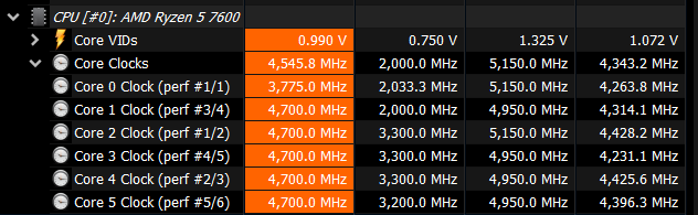

Vigоr
На моїй MSI платі в розділі CPU advanced configuration - AMD CBS - пункт TPP (total package power) з auto на manual - і там можна поставити ліміт. Я поставив 30W, можна навіть менше. Комп бере більше в сумі, бо ще живиться пам'ять, всякі елементи на материнці і т.д. Але загалом це працює дуже добре.

Piter Cantrope: ↑ 14.07.2024 15:28 Vigоr
В кожній материнці можна регулювати PPT (в розділі PBO). Фактично те саме має бути.
30вт це ви жорстоко. Скільки ж там залишаеються на ядра якщо SoC їсть 15-22вт? Можете прогнати CB на одне ядро і MT.
Piter Cantrope
Аватара пользователя
Откуда: Калуш
Сообщение
a_z_z_y
Моєму 7600 30вт вистачає цілком для всяких офісних завдань. Вже багато місяців так працюю. Йому навіть вентилятора не треба, просто під радіатором кулера нагрівається не більше ніж до 70 градусів.
Ядра все одно бустяться нормально, навіть при загальному ліміті 30вт, в який також входить і вбудоване відео. Якщо брати по всіх ядрах, то результат Cinebench десь 65% порівняно зі стоком. На одне ядро не пробував, буде довго тест проходити))

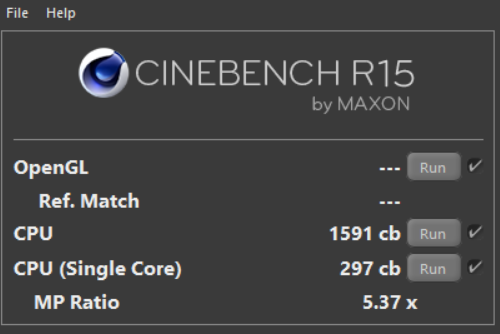

Оновився до останньої версії біоса, заодно вирішив ще трохи погратись зі споживанням і лімітами.
Total Package Power 28W.
GFX Curve optimizer -13. При -15 і більше починає крашитись драйвер адреналін.
CPU Curve optimizer all core -30. Далі ніж -30 поки не пробував.
З такими налаштуваннями idle споживання на робочому столі 11-13W. Якщо відкрити браузер з багатьма вкладками, виходить 13-15. Ще 3-4 вати додаються якщо працює торент і щось пишеться/читається з ссд. І ще кілька ватів якщо дивитись відео в ютубі.
Наприклад, тут 21.8W споживається при двох підключених моніторах до вбудованого відео, 4к 60фпс відео в ютубі, торент, 30 вкладок в хромі і ексель.
В стоці Cinebench R15 multicore 2430, одне ядро від 290 до 300. Обмежений до 28W виходить ~1590 multicorе, тобто 65% від стоку. Ядра працюють на 3.4Ghz при 0.77V. На одне ядро різниці нема, воно все одно буститься до 5150Mhz, що є максимумом для R5 7600 без PBO, і результат Cinebench такий же самий, тобто продуктивність на 1 ядро не втрачається взагалі. При тесті на 1 ядро загальне споживання проца 23W.
SoC voltage чіпати не треба. На авто моя материнка виставляє 1.02V. Якщо вручну ставити менше, то це виливається в вище idle споживання проца, ядра нормально не бустяться і загалом система нестабільна. Також якщо увімкнути EXPO, то велику частину від'їдатиме SoC і система стає зовсім ніяка, ядра не бустяться вище 2Ghz. Як варіант можна залишити пам'ять на стоковій швидкості і руками затиснути таймінги. З моїми налаштуваннями споживання SoC 5-7W.
З такими негативними офсетами і лімітом проц без вентилятора, тільки з радіатором від перформи прогрівається не більше ніж до 65 градусів. При 30W було десь до 70.

Piter Cantrope: ↑ 06.08.2024 13:05 Оновився до останньої версії біоса, заодно вирішив ще трохи погратись зі споживанням і лімітами.
Наприклад, тут 21.8W споживається при двох підключений моніторах до вбудованого відео, 4к 60фпс відео в ютубі, торент, 30 вкладок в хромі і ексель.
SOC voltage чіпати не треба. На авто моя материнка виставляє 1.02V. Якщо вручну ставити менше, то це виливається в вище idle споживання проца, ядра нормально не бустяться і загалом система нестабільна. Також якщо увімкнути EXPO, то велику частину від'їдатиме SOC і система стає зовсім ніяка, ядра не бустяться вище 2Ghz. Як варіант можна залишити пам'ять на стоковій швидкості і руками затиснути таймінги.
Дуже хочу щоб на AM5 вийшли ці нові Ryzen AI 300, мобільні Zen 5. Там є великі і малі ядра, тонший процес і т.д. Тоді б я віддав батькові свій 7600 а собі взяв би такий.
Зараз 8600G продають за 7500-8000грн. За такі гроші я б з задоволенням взяв наймолодший у лінійці Ryzen 365 - 4 великі ядра, 6 малих, 12 CU графіки.

Piter Cantrope
Откуда: Калуш
Сообщение
a_z_z_y: ↑ 06.08.2024 15:06
Дуже цікаве дослідження. :up:
А не пробували занизити дефолтний SoC. Може ще пару вт з'єкономити вийде?
Дякую!
Пробував, і в тому то і справа, що виходить гірше. Поставив 1.000V замість 1.022V дефолтного - споживання SoC чомусь виросло з 5 до 6 ват в простої, ядра стали менше бустись, температура виросла. От цього моменту я ніяк не зрозумів - залишився в пакеті 28W, а нагрів збільшився :puzzle: . Поставив ще трохи нижче - ще більше зросло споживання SoC.
Може коли буде натхнення погнатись за ще кількома ватами, то спробую розібратись.
