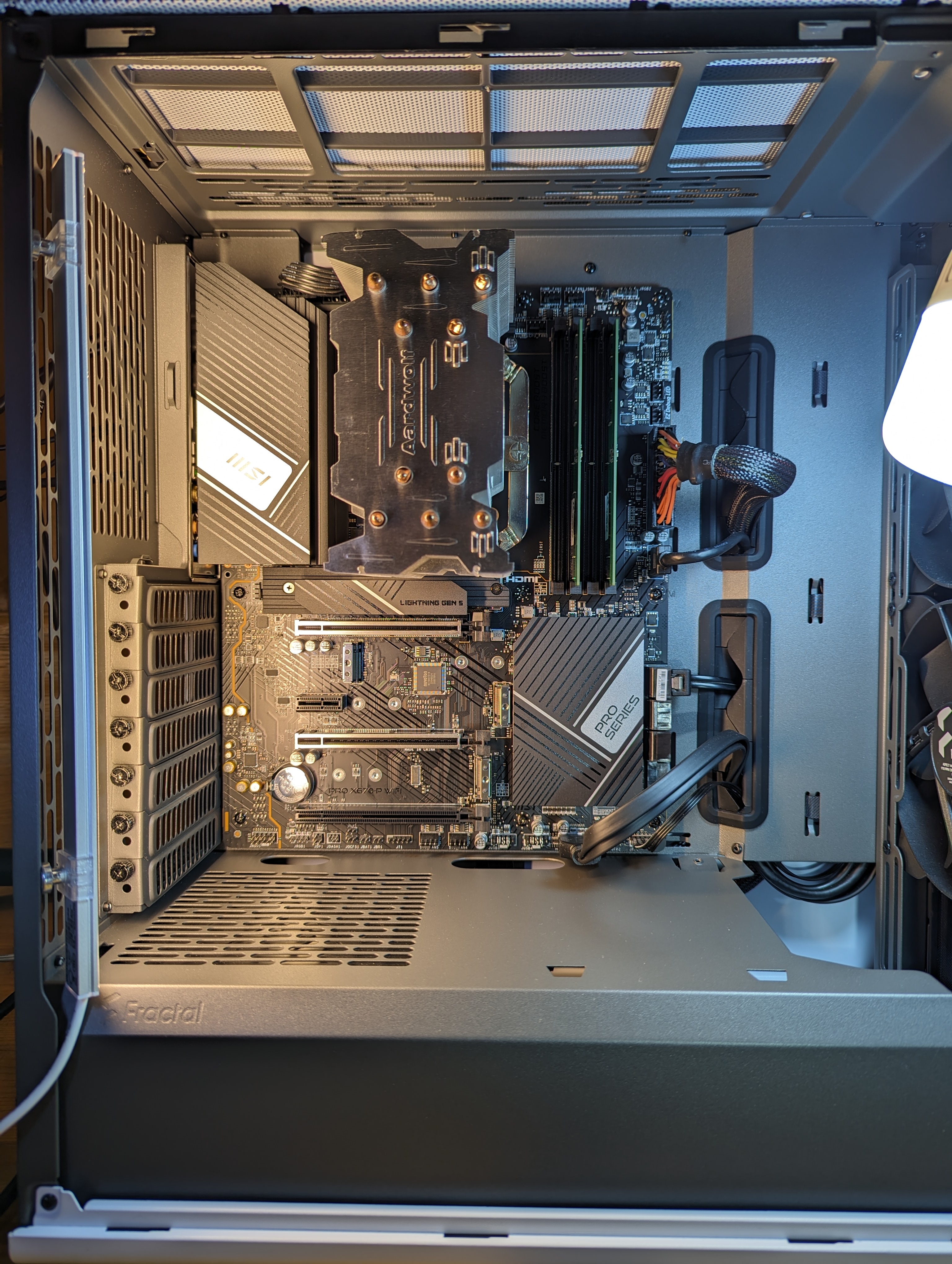

Хочу максимально знизити споживання компа на зиму. Цей комп'ютер працює 24/7 і буде підключений до зарядної станції-упса. Даунвольтнув і обмежив по споживанню процесор, комп'ютер буде без жодного вентилятора (навіть витягну вентилятор БЖ).
Ну і я сплю в тій же кімнаті, де і комп, і відсутність шуму теж є бонусом.
Крім того, хочу замініти кулер щоб було гарно :laugh: Мої думки були такі: продам "Перформу", продам кріплення Noctua AM5, і те і те в мене куплять без проблем. Докладу пару сотень і куплю якийсь сучасний кулер з приємним дизайном і кріпленнями під всі нові платформи.
Зроблю апґрейд малою кров'ю, так би мовити.
Зараз всередині корпуса така картина:
Я собі уявляв замість "Перформи" якийсь Jonsbo HX6250 (2000 грн в Enko), або Thermalright Frost Spirit (38$ на Амазоні).

Piter Cantrope: 04.11.2023 14:17 Хочу максимально знизити споживання компа на зиму. Цей комп'ютер працює 24/7 і буде підключений до зарядної станції-упса.
а какие задачи он выполняет, если не секрет? видюхи у вас как вижу нет.
Piter Cantrope: 04.11.2023 14:17 (навіть витягну вентилятор БЖ).
у хороших бп на старте 500-600 оборотов. один вентиль сну не помешает. гораздо напряжнее будет спать с подсветкой. а у совсем хороших бп есть гибридный режим работы вентиля при том отключаемый.

Piter Cantrope: 04.11.2023 14:17 z_mashine
Зніміть УСІ фільтри і вентилятори. І передню декоративну панель.
Розверніть корпус на 90о по годинниковій стрільці. (по фотці)
(Тепер кабелі будуть підключатись зверху)
Підніміть на декілька сантиметрів від поверхні. 50мм - досить.
І ви отримаєте максимально ефективну конструкцію пасивного охолодження.
Для цього корпусу з цим процесорним кулером.
Це можна зробити хоч зараз.
І перевірити як буде працювати
