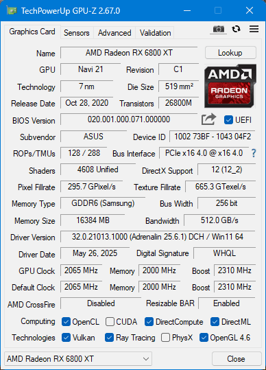

Уже больше года мучает вопрос - что не так с программой GPU-Z и её "тестом рендера"? На моём ПК с RX 6800xt вот такие показатели:
Почему не происходит разгон карты до максимальных частот? Проблема только в этой утилите, в играх и прочих тестах проблем нет. Написал сюда, ибо подозреваю, что проблема может быть в ОС и её параметрах распределения нагрузки на приложения.

0kie: 29.07.2025 10:59Уже больше года мучает вопрос - что не так с программой GPU-Z и её "тестом рендера"?
У меня на 5080 GPU-Z выдает правильно GPU CLK, но сильно ошибается на VRAM CLK... имхо, для мониторинга GPU-Z не подходит... Windows 11 Pro 24H2

недавно тут (на этом форуме) обнаружил что гпу-з свежие еще и криво интеловые встройки определяют, может есть смысл попробовать гпу-з постарше на годик-второй?

Shpoker: 29.07.2025 12:14гпу-з свежие еще и криво интеловые встройки определяют, может есть смысл попробовать гпу-з постарше на годик-второй?
Пробовал версию 2.36 за 2020-й год, когда добавили поддержку 6800xt - без изменений. :weep:
У меня на 5080 GPU-Z сильно ошибается на VRAM CLK...
Имхо, как бы вполне достаточно примеров - значит GPU-Z ошибается в некоторых параметрах мониторинга в режиме тестового рендеринга... :eek:

FirstTDM: 29.07.2025 12:53как бы вполне достаточно примеров - значит GPU-Z ошибается в некоторых параметрах мониторинга в режиме тестового рендеринга..
Теперь - да, всё ясно. Думал, что проблема только у меня.
Всем спасибо! :beer:
