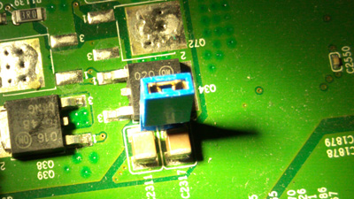

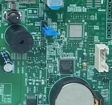

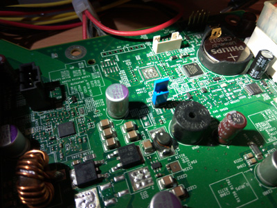

Здравствуйте. Приобрел плату от T3500, предварительно перечитав большую часть темы. Подключил - не стартует даже БП. Попробовал на другом БП - то же самое. Заменил батарейку, т.к тут у кого-то проблемы из-за нее были - тоже не включался. Воспользовался поиском по теме и нашел сообщение:
У меня следующий вопрос к владельцам платы: У вас замкнуты контакты возле батарейки синим джампером? Или возможно, раз "Vasya123" в своем сообщении предложил ЗАМКНУТЬ контакты на нем, у вас там стоит джампер, он тоже синий, но контакты не замыкает при этом? Хотя не понимаю в чем тогда его смысл.
Еще, как я понял из слов прошлого владельца, плата вынута из работоспособного компьютера. Если верить этому, то получается она работала раньше с замкнутыми контактами. Но не уверен в этой информации и с трудом верится в это. Поэтому интересно узнать как у остальных.
Вид джампера с обратной стороны:
Долго не мог понять как можно замкнуть джампер, который уже замкнут (снимал его, смотрел внутрь - контакты замкнуты). В итоге решил попробовать разомкнуть контакты, сняв его. Все сразу заработало.Vasya123:Если не включаеться попробуйте сменить бп и сбросить биос! Если батарейка не достаеться там есть синенький джампер который нужно замкнуть
laguta25
- Откуда: Николаев
У меня разамкнутый,так что не парся!!! Главное чтоб работала как часы

Burning_Beaver
Джампер биос сбрасывает, должен быть разомкнут, и замыкать его надо на чуть-чуть, а потом опять разомкнуть!

hobees
Burning_Beaver, всё правильно, он висит на одном контакте на случай надобности сброса биоса (кратковременного замыкания двух контактов).
Материнка всё таки из рабочей станции, не для дома, поэтому по задумке разработчиков - ради любопытства никто этот джампер трогать не будет.
А в Вашем случае похоже что продавец сбрасывал биос и просто забыл поставить его на место
