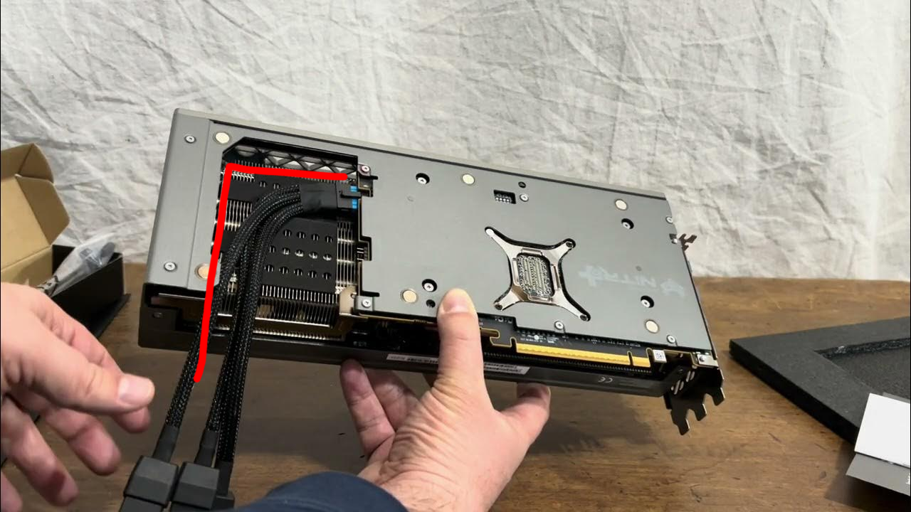

Bukakanga
Сообщение
нате вам поджаренный разъем на 9070хт
https://www.reddit.com/r/radeon/comment ... 0xt_nitro/

Bukakanga: ↑ 31.12.2025 20:17 нате вам поджаренный разъем на 9070хт
то вже третя здається, але всі згоріли з перехідником і однаково з усіма контактами підшмаленими, тобто відвал пайки в перехіднику, імхо там та ніша допомгла, бо люди в ній не гнули нормально провода, і виходило як на фото, загнули б по лінії і було б все ок
