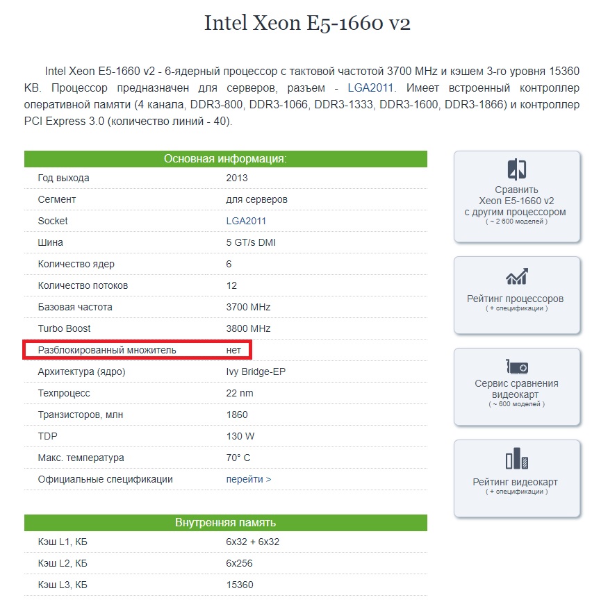

Я про то, что стоковый множитель х34, а бустовый х36.

В Китае валом 1600 тых. Но сейчас 2600 тые в фаворе. Сейчас 2600 тые подешевели после выхода райзенов новых а 1600 тые вообще от 70 баксов
Дядь, ты всё же не в теме или делаешь вид: 1680 v2 ни фига не разу не валом, даже в Китае, это самый редкий из 8-ми ядерников на s2011 с разблокированным множителем и ценник у него как у 2-3х 1660.
У меня другие сведения по поводу цены на множителя и редкости. Те 1680 V2 в наличии не были разблокированы и по цене были дешевле чем 2667v2. Много кто из моих знакомыx хотел разблокированный но никому так не попался. Пришлось назад отправлять в Китай. Да и это было довольно давно. Сейчас смысла нету ибо сейчас на х99 материнки до 100 баксов и процы 8 ядерные дешевые уже
Может обладатели анлокнутых 1680 тых отпишутся в этой теме ибо сам интел отрицает наличие таковых и китайцы тоже не смогли погнать по множителю. Я выбирал проц не смотря на цену а по валидаторам разгона. Если E5-2687W v2 у народа гонится выше чем 4600 даже то есть ли смысл в поиске 1680 того с разблокированным множителем?

Ой грустно мне... Уже давно оттестирован 1680 v2, причём тем же самым Виталием (из Украины кстати) из "Технопланета", у которого я и брал свой комплект летом 2017-го (P9X79 Pro + 1660):
О других обладателях я и в России не слышал.

Вы всё же посмотрите (в бенчмарках, играх...) достаточно просто "1680 v2" вставить в поисковик ютуба и убедится что тестов и разгонов с этим процом достаточно, особенно англоязычных. И с множителем у них всё в порядке, а если же в Китае реально продают какой-то неразгонный хлам вместо 1680 v2, то нех там заказывать.
