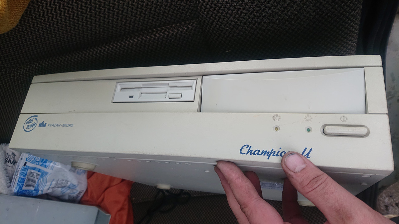

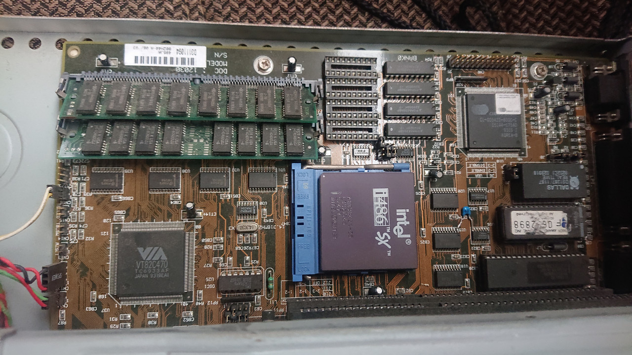

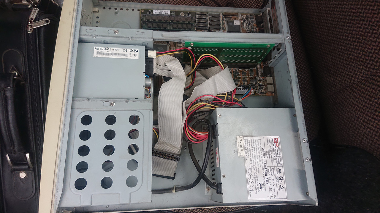

Сьогодні віддали компа в колекцію.
Kvazar-micro champion m
Проц i486sx, без HDD...
Якщо його запустити, то він хотя би біос повинен показувати? А то такого ще в цілому вигляді і не бачив, так як він на рік старіший за мене.

Бумик
Звідки: Донецкая область Покровск

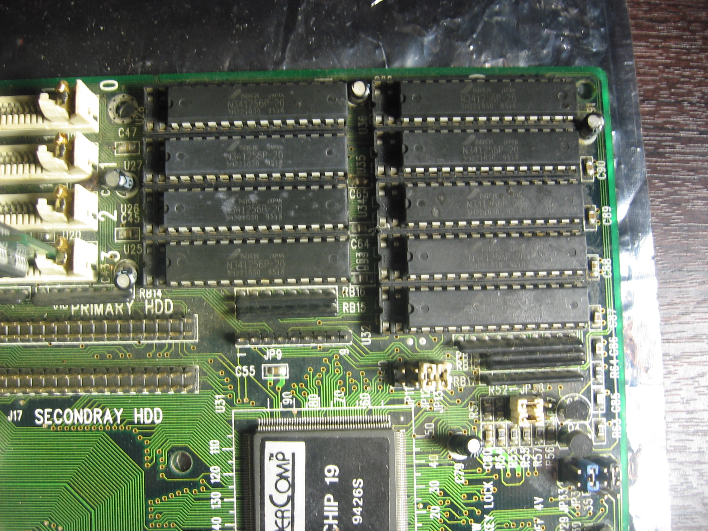

Что за материнка?Никаких опознавательных знаков.Гугл не помог.
Вроде как стопорится на ините памяти. На пост карте код С7.Есть несколько джамперов на ней,не подписанных.Неизвестно их назначение.
Еще непонятен момент.
Вот на фото вроде кеш биоса микрухи,так?
Видно,что у мс меньше выводов ,чем в кроватке.
Но правильно ли они вставлены в кроватки?Почему то не с начала разьема,а чуть далее.
