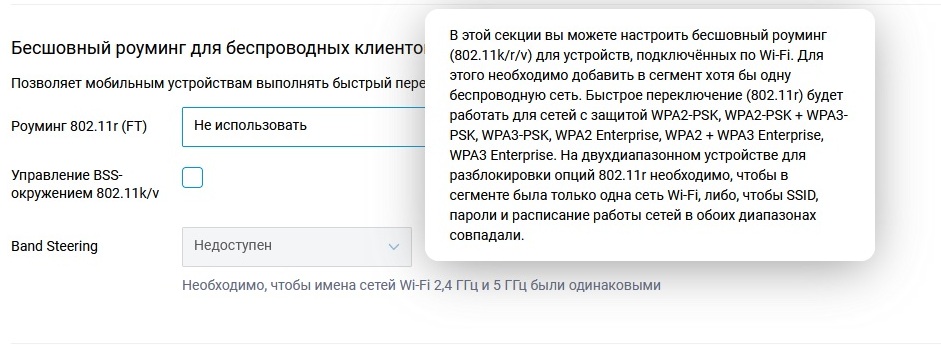

Ну правильно, это сложный механизм и костыли, а производители прошивок пытаются это всё сгладить и ускорить, как могут:
https://help.keenetic.com/hc/uk/article ... d-Steering , но как оно прям в реальности работает, это интересно, я имею ввиду и сам Mesh с Band Steering. Потому как в рекламе одно, а на практике - другое, причем другое бывает чаще всего. :)
Кстати, интересно, а как это работает в том же Сяоми, в плане настроек, подстройки или просто рычажок и магическим образом всё идеально переходит туда-сюда? К примеру, в том же Кинетике не просто появились пункты - предпочитать 2,4Ггц, предпочитать - 5 Ггц - это как раз и есть тот костыль, который и говорит роутеру (клиенту), о том, куда надо сваливаться быстрее - такого, к примеру, раньше не было (как только вводили это всё), это процесс эволюции прошивки и видно набивания шишек. :)

Band steering глазами инженера
ой блин... просто ору... по карте сайта оно в "АРХИВ РУБРИКИ: WI-FI РОУМИНГ"
