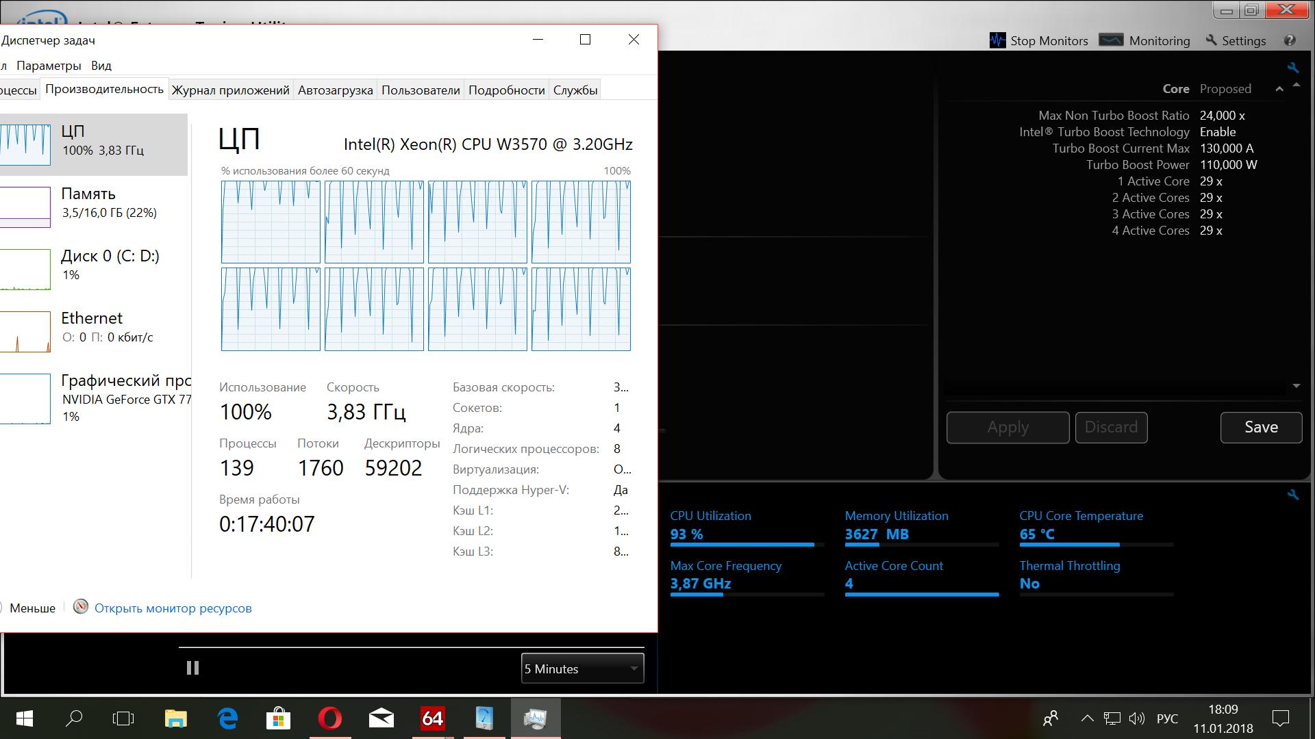

у меня мать т3500 стоит 16 гб оперативки 2 планки по 4 и 4 планки по 2 проц w3570 с разблокированым множетилем да даной материнке гоница до 3,73 на все ядра видеокарта стоит gtx 770 на 2 гб и купил фронт панель за 300 грн все летает на ультро высоких настройках проц максимум грузица на 50 процентов платформа работает без збоев все время проц в разгоне думаю купить ссд тогда вобще взлетит

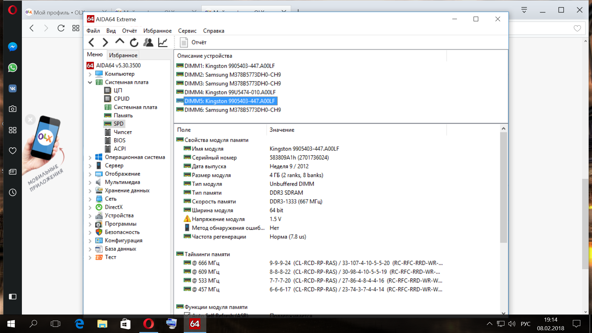

по поводу памяти я тут фотки кидал =даже в куче разные производители и обьем и в той куче ЕСС тоже и все гуд
