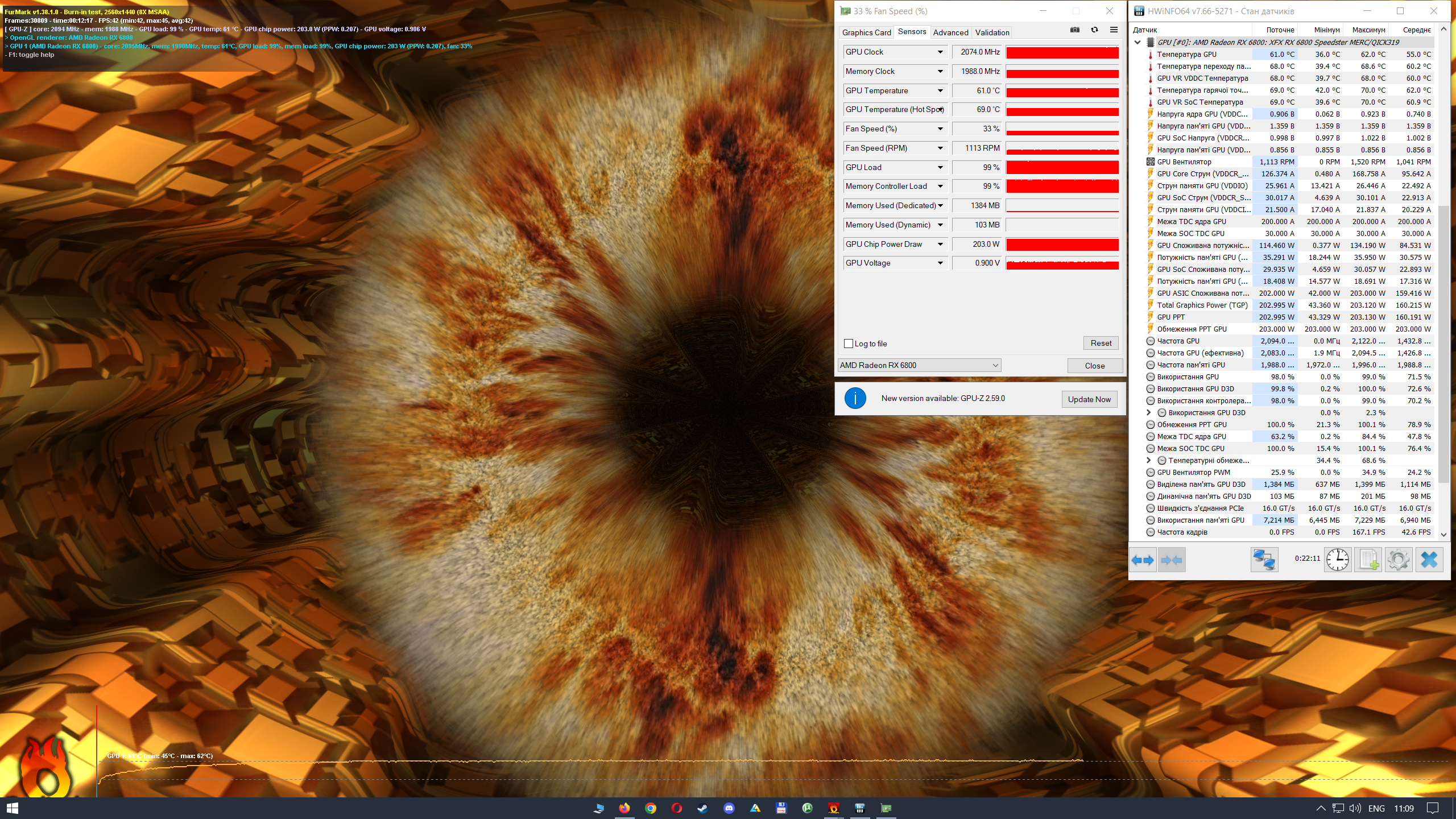

ВК 62-64 (хотспот 80-82), андервольт -120мВ / +15% паверліміт (максимальний можливий).
Проц на цьому кулері був не вище 60 (важкі ігри / рендер в софті), андервольт -50мВ.

В мене пропелери на ВК включаються на 600 оборотів (мінімалка) раз в 5 хвилин на 20-30с і виключаються (це в іграх), в цьому бенчі який кинув на скріні - 1400+ це максимум що булоVinzy: ↑ 02.06.2024 20:13 daesz
У меня рх6800. И чтобы держать 65° она фигачит под 1700 оборотов. Но если не играть то нижние вентиляторы полностью её охлаждают в районе 47-55°. Нижние я ставил больше чтобы на вк не включались в обычных сценариях.
