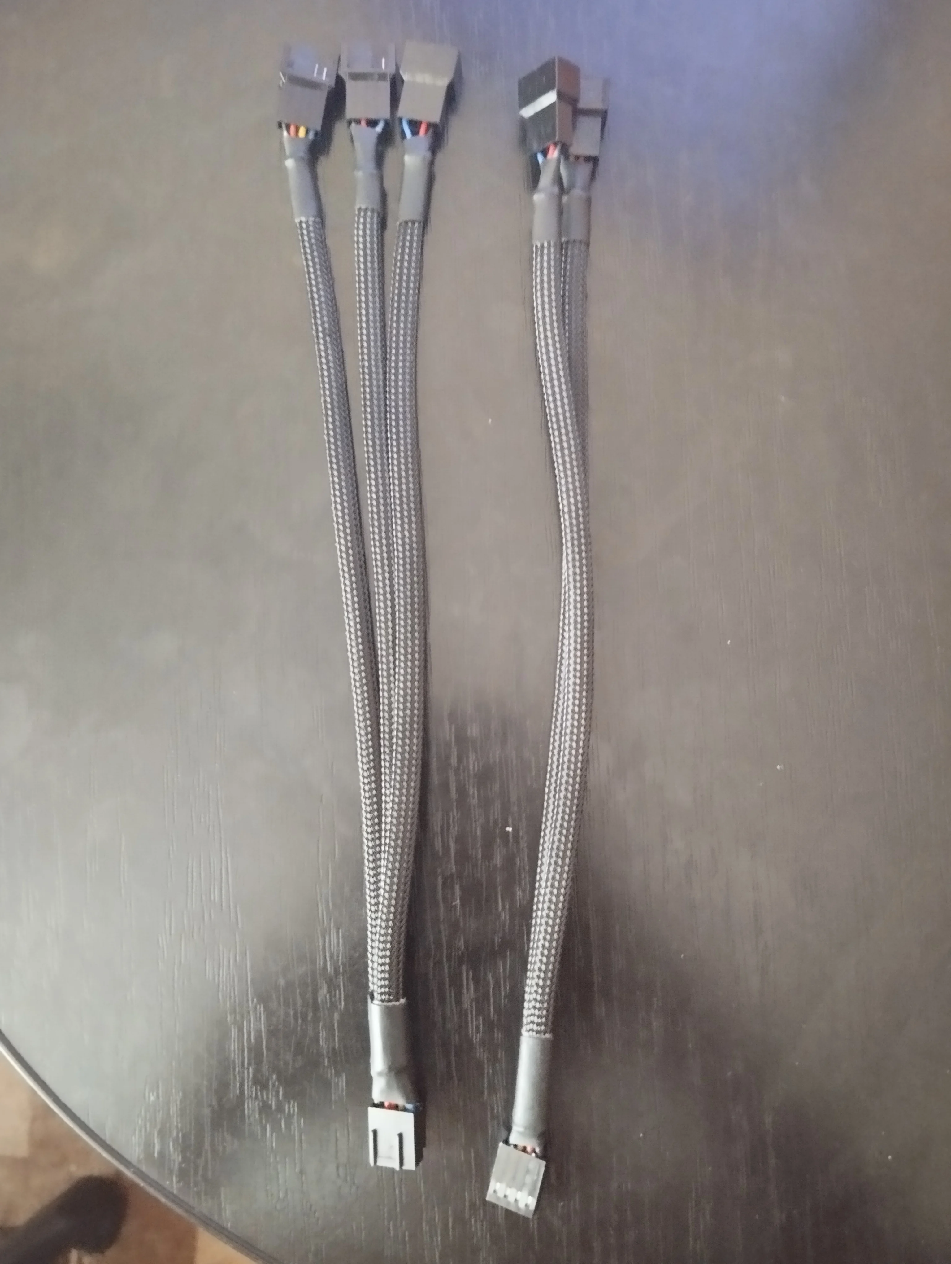

Разветвитель - копейки, можно и самому спаять, там даже провода цветом промаркированы для особо одарённых. Можно даже на скрутках, но не кошерноEnombre de soberano: ↑ 02.10.2023 10:00хаб/разветвители
daesz
Взяв от такі на алі (фото моє з прикріплених у відгуці), коштують +-40грн, я б не заморочувався щось паятиRadio Bay: ↑ 02.10.2023 14:01Разветвитель - копейки, можно и самому спаять, там даже провода цветом промаркированы для особо одарённых. Можно даже на скрутках, но не кошерноEnombre de soberano: ↑ 02.10.2023 10:00хаб/разветвители![]()
Radio Bay
- Откуда: Харків
Та ваще зачётные шнурки. Нема питаньdaesz: ↑ 02.10.2023 14:05Взяв от такі на алі
