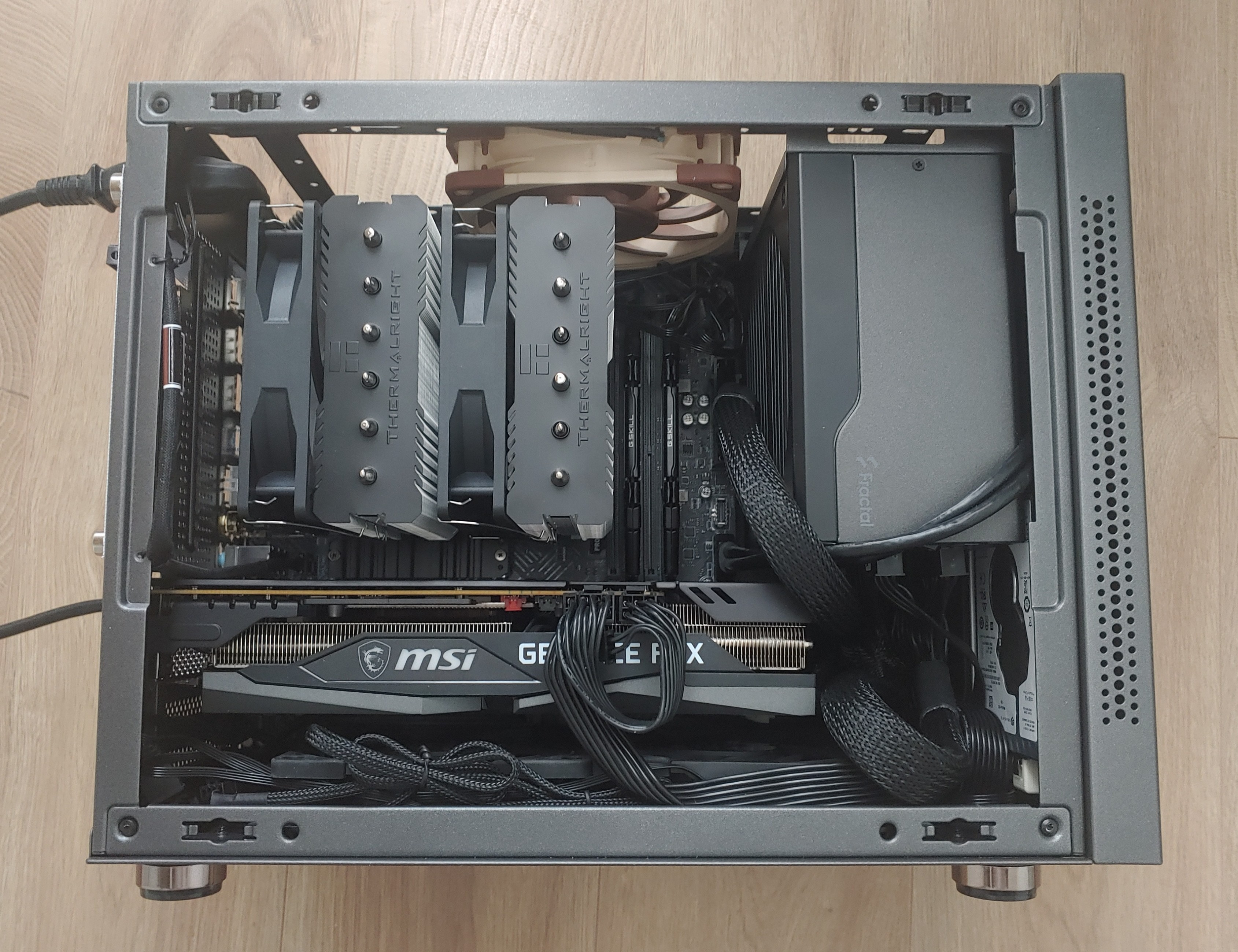

Мала б одна 120 влізнись. В мене на д31 стоїть БЖ у самому верхньому положенні і 1 хдд (без корзини) і "зазор" десь по 2мм як зі сторони Бж, так і зі сторони "жорсткого". А д41 на майже 10 см вищий як-не-якKrovatka: ↑ 02.10.2023 07:26 Решил попробовать корпус с вертикальным продувом. Заказал Jonsbo D41 Mesh. Так как нужна корзина под hdd, я так понимаю вперёд туда вертушка уже не станет.

daesz
Думаю, там і так все прекрасно поміститься, навіть із 120мм вентилем спереді (в д41 можна навіть спокійно довгу вінгу брати, якщо хдд тільки 1, якщо їх декілька, то може бути трохи туго з кейбл менеджментом). Маю на даний момент 280мм ВК, планую брати 320мм із встановленим спереді 120мм вентилем (25мм товщина), і там спокійно зібрані в пучок всі "лишні" (молекси/другий сата шлейф) кабелі стяжками, частина повітря яку закидує 120мм спереді частково зупиняє власне сам пучок, але this is the wayoversteve: ↑ 02.10.2023 14:45насправді там все досить класно з вентиляцією, тільки б здався сфх(л) бж, або хочаб кастомний кабель для мами, щоб попхати довшу відяху
