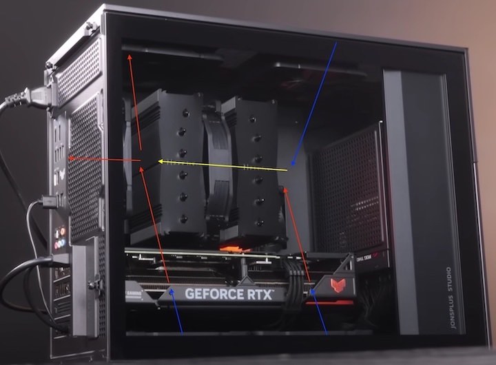

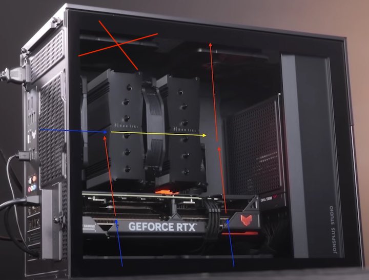

Спробував прикинути обидва варіанти.
В будь якому з них тепле повітря з відеокарти буде попадати на кулер процесора, перед цим змішавшись з повітрям кімнатної температури.
Сильної різниці не повинно бути але в першому варіанті два кулери на видув
Схематично це так буде виглядати
Синя лінія це повітря кімнатної температури
Червона лінія це підігріте повітря відеокартою або процесором
Жовта лінія це змішане повітря

faunel: 21.07.2023 19:09 Спробував прикинути обидва варіанти.
у сучасних відях зазвичай діра в текстоліті і вентилятор відяхи ближче до морди корпусу проганяє повітря більше і легше, ніж "задній", який довбиться в текстоліт, відповідно у вашому другому варіанті там порівняно мало повітря від відяхи попадає в середину кулера, більше обдуває його з боків, у першому суттєво більше, крім того в першому варіанті частину свіжого повітря затягує в себе бж, потім викидає його зверху і верхній вентилятор знову затягує це нагріте повітря всередину і далі по колу
одного вентилятора і бж на видув вистачає
ну і не в теорії, а на практиці "обернений" варіант на 12600к під навантаженням давав біля 5 градусів різниці порівняно із затяжкою повітря зверху

та нічо страшного, з бж зверху вийшло тепле повітря, вийшло зверху з корпусу і вентилятор по сусідству затягнув його всередину повторно

от власне еккспериментував, як написав трохи вище обернений варіант суттєво краще по температурам для проца, ну і в такому варіанті верхній-задній вентилятор що є, що немає, без різниці
