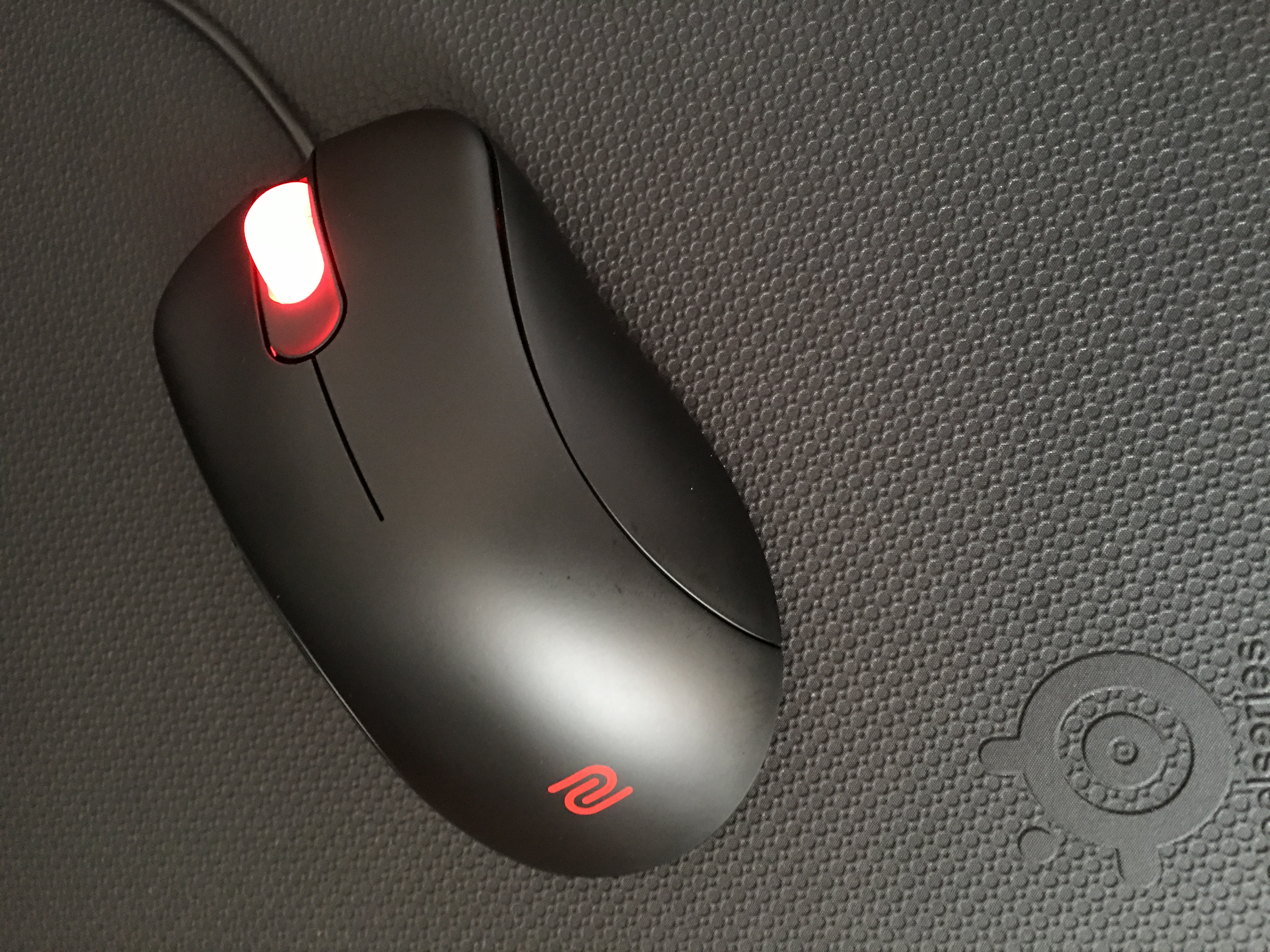

а что в нем особенного и чем он лучше предыдущего?)

Красное лого и сбоку надпись BenQTem4ik:Remione

А вообще это самый лучший и удобный для моей руки грызун
