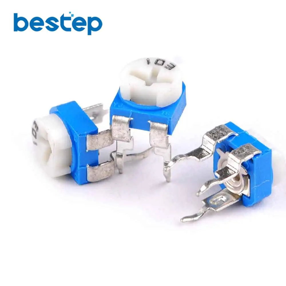

1. Снял крышку внизу помпы, там находится тот самый малюсенький переменный резистор с ручкой под отвертку (на трёх ножках).
4. Новый резистор вставил на место кнопки перезагрузки, и припаял к нему такой же 3-х жильный кабель под 3-pin коннектор.
5. Кабели взял в оплётку.
6. Соединил два кабеля соблюдая полярность и всё, регулятор выполняет свою работу, а при необходимости снять переднюю панель системника - просто отсоединяю кабеля.
- спойлер
- спойлер
