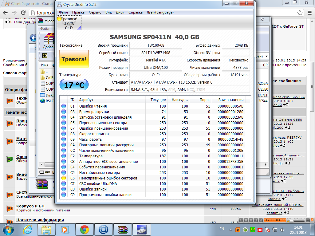

Гляньте, пожалуйста СМАРТ моего винта.
Я так понимаю, его скоро прийдется менять?

Нет, менять его не нужно всего при 1-й ошибке. Хотя этот Панго уж очень стар конечно. Можно пройти Викторией с включенным ремапом по его поверхности.

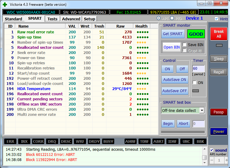

Всем доброго времени суток.
Приобрел я у комрада Reaver данный винт...
Упакован хоть с десятого этажа вниз бросай...
Но вот что мне выдала виктория:
Как бы вопрос в том насколько это трагично?
Отправлять назад не очень хочется, деньги время та и винт этой модели мне очень нравится.
Та и взял я его за вполне хорошую цену.
Жду ваших рекомендаций)..
misha2
Аватара пользователя
Откуда: APK
Сообщение
В Виктории поставьте галку на Remap и ещё раз просканьте винт, что бы сектора 60122112 и 115922944 сремапились винтом.
More4ever
Откуда: Запорожье
Сообщение
misha2
Вот что выдала виктрия(
16:05:53 : LBA 60122262 try REMAP... Error
16:12:41 : LBA 115923008 try REMAP... Error
Где то читал что Виктория не может заремапить кандидатов в бэды, только когда сам винт внесет их в опасный список можно будет ремапнуть, либо это софт-беды, сейчас запустил "ерейз", после этого еще раз попробую ремап...

southman
Откуда: Киев
Сообщение
misha2
таки ABRT, а не UNC :-/
часто такое попадалось - странность самсунгов...
More4ever
попробуйте вмеcто REMAP поставить Erase или еще лучше - сделайте не чтение, а запись (Write), еще лучше с DDD.

ща попробуем... Посыпались ошибки...
16:25:57 : Block 766464 Error: ABRT
