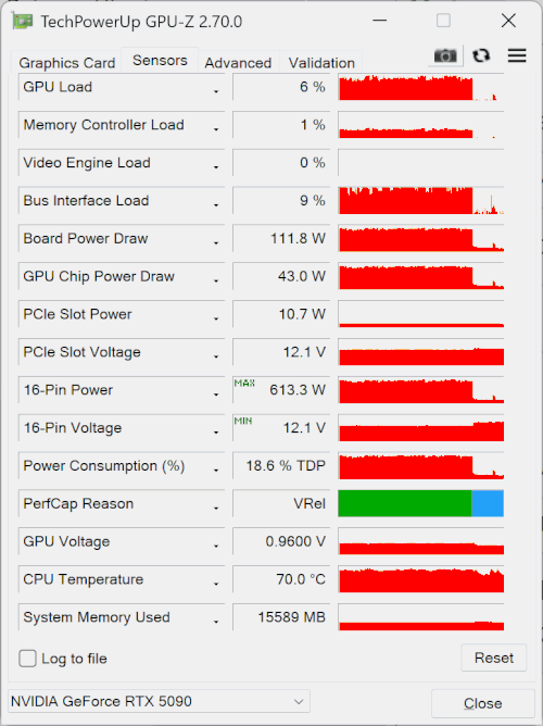

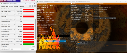

oversteve: 18.08.2026 23:12як варіант можна попросити leif зробити скрін 5090
ось ця напруга? 16pin voltage? min значення?

Сообщение
leif: 18.08.2026 23:27
так, це, а також різниця між напругою 16пін і рсіе під навантаженням

oversteve: 18.08.2026 23:41різниця між напругою 16пін і рсіе під навантаженням
~5хв кочегарінга в фурмарці вистачить? скрін в процесі, тобто current readings

leif: 19.08.2026 00:23
цілком :up:
